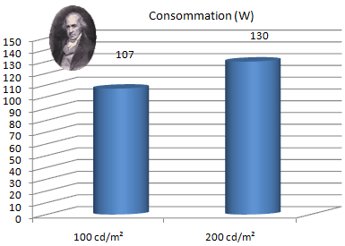

Consommation d'énergieLa consommation est mesurée sur une photo, toujours la même.
De la même manière qu'on trouve parfois des panneaux "chien méchant", le 3007WFP devrait afficher sur son emballage : attention, écran vorace !
IPS 8 ms : Dell 3008WFP-HC
130 Watts à 200 cd/m² dans le blanc ! C'est plus du triple d'un 22 pouces normal ! C'est l'équivalent de 11 ampoules basses consommation moyennes (11 Watts).
