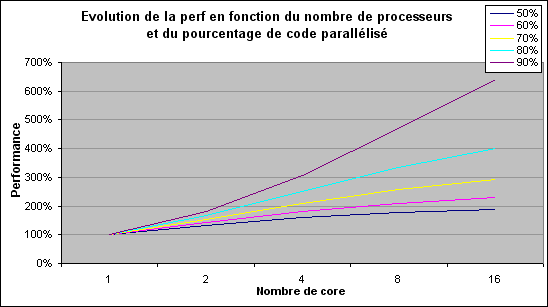

L'intégration de quatre cores est à elle seule un facteur d'accélération du traitement, mais nous savons que cette accélération n'est pas proportionnelle au nombre de cores, comme le révèle la loi d'Amdahl. Cette loi permet de mesurer le gain de performance d'un programme partiellement parallélisé sur un système multiprocesseurs. Cette loi simple nous indique que la courbe de performance, bien qu'augmentant avec le nombre de cores, tend à s'aplatir alors que le nombre de cores augmente. Ce phénomène peut se comprendre dans la mesure où un programme n'est jamais entièrement parallèlisable et qu'une partie de celui-ci continue de tourner sur un seul thread. De fait, cette partie n'est en rien accélérée par l'inflation du nombre de cores, et sa part sur le temps total augmente en même temps que celle de du code parallélisé se réduit.
Ainsi, pour maintenir une augmentation de performance la plus constante possible, l'accélération des tâches unitaires est indispensable. Cela peut sembler paradoxal : plus le processeur comporte de cores, plus chacun d'eux doit être rapide afin que le niveau de performance globale augmente de façon significative.
