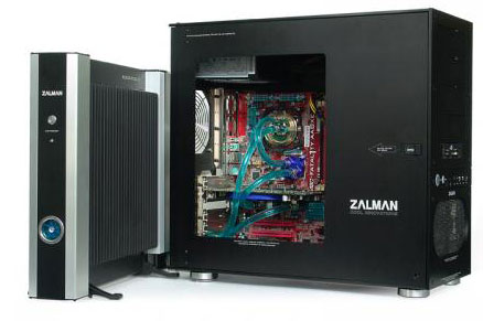

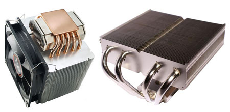

RefroidissementSi ceux dont la bourse est la plus réduite opteront certainement pour le refroidissement fourni avec leur processeur en version boite, beaucoup préféreront augmenter le rapport refroidissement / bruit, que ce soit dans le cadre d’un PC silencieux ou overclocké. Si vous n’avez pas peur du poids de la bête, 1 Kg, qui ne posera pas de souci à moins de balader sa machine de LAN en LAN, notre choix se porte vers l’Infinity de Scythe.
En effet, il offre en contrepartie des performances de refroidissement exceptionnelles en air-cooling, le tout pour un prix relativement correct puisque de 50 €. Très légèrement moins performant, plus léger et dans un format qui assurera un meilleur refroidissement des MOSFETs de la carte mère, le SI-128 de Thermalright. Attention, il faudra rajouter à son tarif celui d’un bon ventilateur 120mm tel qu’un Papst ou un Noctua.
Pour le watercooling, les besoins sont tellement variés en fonction du degré d’overclocking qu’il est difficile de faire un choix. Dans le cadre d’une configuration non overclockée, le Reserator 2 que l’on trouve à environ 250 € reste un must dans le « clef en main » silencieux. Entièrement passive, cette solution a l’avantage d’extraire la chaleur du processeur en dehors du PC en silence et peut même être utilisée pour la carte graphique.
