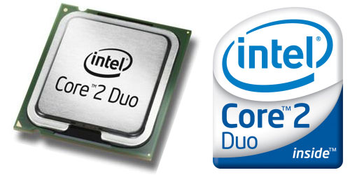

Processeur centralSi l’année dernière AMD avait le vent en poupe, les choses ont bien changées en un an. En effet le Core 2 Duo d’Intel est un véritable succès, si bien qu’il n’est que peu intéressant de partir sur autre chose. En fait seul un budget très réduit pourrait faire pencher la balance, puisque le ticket d’entrée chez Intel se situe aux alentours de 180 € sur Core 2 Duo.
En dessous, il faudra s’orienter vers du Pentium D, du Pentium 4 ou pire, du Celeron, alors que chez AMD pour un peu plus d’une centaine d’euros on peut partir sur un Athlon 64 3800+ par exemple. Si vous n’avez pas le choix, optez donc pour une solution de ce type, en AM2, l’upgrade vers l’Athlon 64 X2 étant toujours possible plus tard. Dans les autres cas, comme vous l’aurez compris, c’est Core 2 Duo ou … Core 2 Duo !
Dans la gamme existantes, deux processeurs sortent du lot, le premier étant le E6300, tout simplement parce que c’est le moins cher et qu’il conserve tout de même un niveau de performances très intéressant, légèrement supérieur à un X2 4800+. Son cache n’est que de 2 Mo mais surtout son coefficient x7 pourra être embêtant pour l’overclocking : il faudra utiliser un FSB elevé, et donc de la mémoire haut de gamme sur P965 Express.
L’E6600 parait de ce côté plus équilibré, avec un coefficient de x9 qui permettra d’aller jusque 3.6 GHz avec « seulement » un FSB de 400 MHz et donc de la DDR2-800 sur P965 Express. Il dispose en plus de 4 Mo de cache. Du côté des processeurs plus haut de gamme, le Core 2 Extreme X6800 n’a vraiment pas d’intérêt. Le Core 2 Extreme QX6700 a l’avantage d’être le seul quad core du marché, mais il est très cher et n’apportera des gains que dans des utilisations bien spécifiques.

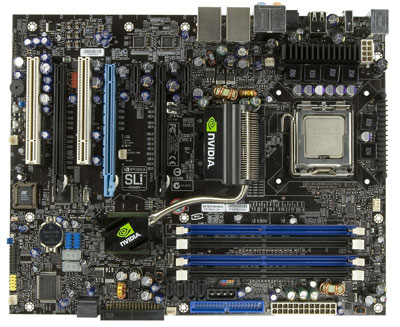

Carte mèreAvant le choix de la carte mère se pose la question de la plate-forme, et étant donné le paragraphe précédent vous l’aurez compris, nous penchons très largement pour le Core 2 Duo.
La question du chipset s’aborde selon plusieurs aspects, le premier étant la partie graphique. Pourquoi ? Tout simplement parce que si vous envisagez de faire du CrossFire, ou du SLI, il n’y a pas 36 solutions. Pour le CrossFire, il vous faudra soit du 975x, soit du P965 Express, mais le support CF avec ce dernier chipset étant récent chez ATI et moins performant on s’orientera donc vers le 975x. Pour le SLI, c’est vers le nForce qu’il faut se tourner. On mettra de côté nForce 4 & 5, très peu overclockable et qui ne feront donc pas très bon ménage avec une configuration qui se veut haut de gamme, pour s’orienter vers le nForce 6 qui vient tout juste de sortir.
Si vous êtes comme 98% des gens et n’avez pas particulièrement envie de vous ruiner dans double carte, d’autant que les performances d’une seule 8800 sont par exemple de très haut vol, le choix est plus large et on s’attachera donc plus à d’autres questions.
Entre 975x et P965 Express par exemple, le P965 consomme et chauffe un peu moins, va plus haut en FSB (400 contre 500 environ), est moins cher mais en contrepartie il est très légèrement moins performant (1-2%) et surtout il faut que la mémoire fonctionne au moins à la vitesse du FSB. Du coup, pour un overclocking avec un FSB de 400 MHz, il faudra nécessairement de la DDR2-800, et l’économie faite sur la carte mère pourrait y passer intégralement. Le nForce 6 est un peu à cas à part car si il a sur le papier tout pour plaire, il n’est disponible que chez un fabricant de carte mère pour le moment, eVGA, et à prix qui le met hors de portée. On attendra donc sa démocratisation et l’arrivée des versions plus abordables, pour un conseil mais en attendant pour une configuration de fou furieux avec un SLI de 8800 GTX, vous n’avez guerre que cette option.

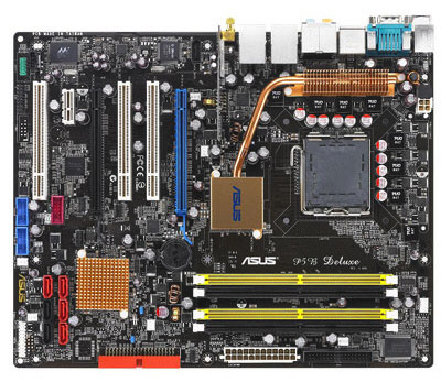

Dans l’absolu notre choix « équilibré » se porte donc plutôt vers le P965 Express, et si nous devions citez une carte mère ce serait la P5B Deluxe d’ASUSTeK, avec ou sans Wi-Fi selon vos besoins. Il faudra compter environ 175 € pour la version sans Wi-Fi, ce qui n’est pas rien pour une carte mère.
Pour une configuration plus abordable, nous vous conseillons donc plutôt de partir sur la version classique, au design plus léger (au niveau du bloc d’alimentation CPU par exemple, à éviter pour un gros o/c par exemple) et qui ne dispose pas entre autre du RAID sur l’ICH8 pour les SATA intégrés et du FireWire. Côté 975x, notre choix se porte encore vers ASUSTeK et sa P5W-DH Deluxe mais il faudra aller mettre près de 220 € : un bon choix si l’on veut overclocker sans pour autant avoir de la mémoire qui monte haut.
[TAGPRIX|1|5|C|"ASUS P5B"|J000166930] | [TAGPRIX|1|5|C|"ASUS P5B Deluxe"|J000168875] |
[TAGPRIX|1|5|C|"ASUS P5W DH Deluxe"|J000161384] | [TAGPRIX|1|5|C|"EVGA nForce 680i SLI"|J000180759] |
