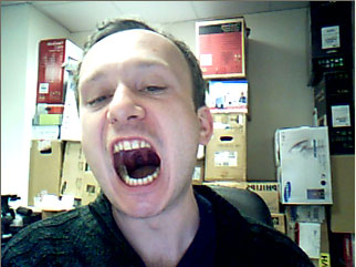

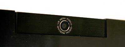

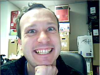

Dernier point hors du commun, l´écran intègre une webcam "1,3 mégapixels" (résolution photo, pas vidéo). On craignait le pire à son sujet : Asus avait présenter une pré-version de cet écran sur le CeBIT, les images rapportées par la webcam étaient franchement mauvaises. Là, excellente surprise, c´est bon. Les couleurs sont étonnamment justes, plus en tout cas que sur la plupart des webcams concurrentes des grands noms.
Le rouge est un peu fort, les zones les plus lumineuses sont brûlées. C´est néanmoins un très bon résultat, très propre, précis, net.
Il y a bien aussi un peu de déformation (distorsion en barillet), mais elle est visible surtout quand le sujet s´approche trop de l´objectif. Sinon, les images sont précises :

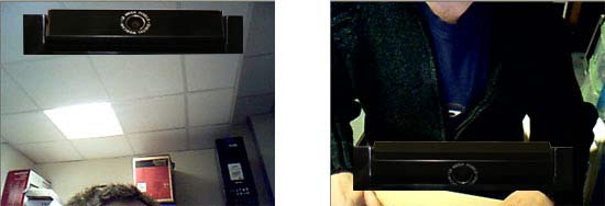

Ce système est en plus ajustable : la base de la webcam tourne dans le sens de la hauteur, sur 40° environ.
Deux regrets en revanche : il n´y a pas de micro, vous devrez en utiliser un externe, et il ne faut pas bouger. La webcam ne supporte pas les mouvements. Si vous tournez la tête, vous serez flou.
Pour en terminer avec cette fonctionnalité, cette webcam est pratique, mais elle ne propose pas non plus les "à côté" de ses rivales. Une vraie webcam se positionne où on le souhaite, pas forcément au milieu de l´écran, au dessus comme ici même si cela semble être une place privilégiée. Pour la plupart elles intègrent des micros et elles commencent à proposer des fonctions supplémentaires, comme des avatars qui viennent vous remplacer dans les conversations visio (Logitech), le suivi des visages, des zooms automatiques...Concernant les trois ports USB, pour ceux qui se posent la question, sachez qu´ils sont bien USB 2. On pourra donc y relier n´importe quelle souris USB 2 (type Logitech G5 ou Razer), une clé, un lecteur de cartes...
