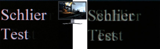

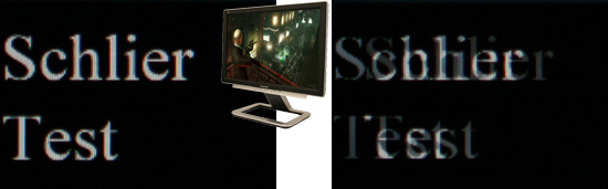

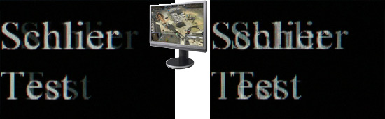

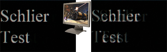

On enchaîne avec un test de texte blanc sur fond noir. Cette rémanence sera plus proche de celle constatée sur les génériques de films, et celle dont souffrent les créateurs 3D lors de leurs animations en mode filaire.
Sur ce test la rémanence est plus forte sur les écrans IPS que sur les autres, qui se tiennent dans un mouchoir de poche.
