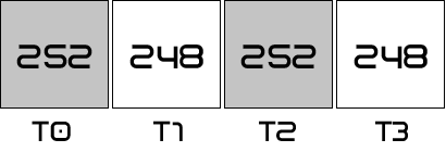

Mettons maintenant qu’une scène de jeu 8 bits demande l’affichage d’une zone de couleur 250. Un écran 6 bits sans dithering en serait réduit à faire cligner les pixels entre les valeurs 248 et 252 :
Il serait finalement plus propre de travailler sur quatre pixels adjacents en répartissant les points 248 et 252 de manière équitable. Les pixels sont si petits que l’oeil ne voit qu’une couleur, d’une valeur de 250, qui plus est en un seul intervalle de temps (1 Hz) sans clignotement.

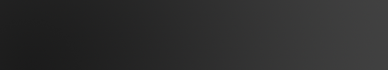

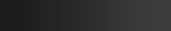

Certains IPS et VA pratiquent un dithering 8 -> 10 bitsLe principe est exactement le même. Sur certains moniteurs, les fabricants et leurs clients, des spécialistes des arts graphiques, estiment que 256 nuances de couleurs ne suffisent pas. Ils n’ont pas forcément tord. On admet souvent un peu vite que l’oeil n’est capable de distinguer "que" 16 millions de couleurs. Disons que c’est bien pratique puisque les écrans sont surtout souvent incapables d’en afficher plus. Il suffit pourtant de regarder une mise de 256 nuances de gris, attentivement, pour se rendre compte que l’oeil distingue les zones les unes des autres, qu’il ne fait pas un amalgame de toutes, qu’on voit des aplats de couleurs, des zones frontières quand on passe à la nuance suivante... C’est ce dont vous pouvez vous rendre compte en fixant ce bout de mire :
Ceux qui ont une vue correcte et un écran précis et bien réglé peuvent voir des bandes verticales d’une largeur d’environ 14 pixels. Une fois que votre oeil se sera habitué à cette image, vous verrez ces bandes sur toute la longueur de la mire.

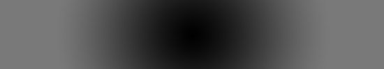

. Voici une autre mire, également avec dithering, utilisée pour test (dans une version de plus grande taille bien entendue) :
L’image ci-dessus mérite quelques explications :
- déjà, elle est composée exclusivement de nuances de gris. Il y en a qui, pas de chance, peuvent voir des arcs verts et rouge. Nous en avons fait l’expérience nous même.
- contrairement à ce qu’affichent certains écrans, cette mire présente un dégradé parfait, progressif. Les moniteurs qui affichent une boule foncé et unie au milieu affichent mal. C’était le cas par exemple de l’écran Nec quand sa luminosité s’écartait de sa valeur initiale, ce qui jouait comme on l’a vu directement sur sa fidélité dans le gris. Ceux qui verraient ici des sauts de couleur en permanence peuvent essayer de mieux régler leur écran en jouant sur le gamma dans l’OSD et/ou sur le contraste.

Mire de gris 8 bits
Il est des mires sur lesquelles les trois écrans calibrés proposent les mêmes rendus, et d’autres dans le genre du dégradé radial présenté plus haut sur lequel les différences sont radicales. Nous avons pu aisément établir un ordre de qualité sur cette mire :
n°1 Eizo L887, dalle ASV Sharp, 8 bits natif + FRC = 14 bits : le dégradé radial est parfait. Rien à redire.
N°2 Belinea 10 20 35W, dalle P-MVA AU-Optronics, 8 bits natif : le dégradé est bon. A certaines heures (quand la luminosité varie) on distingue un léger halo, des démarcations douces mais présentes lors de certains passages de couleurs. C’est néanmoins un bon résultat. Il faut vraiment scruter l’écran pour voir une différence avec l’écran Eizo. Mais elle est parfois là.
N°3 Hyundaï Q90U, dalle TN Samsung, 6 bits + FRC = 8 bits : le résultat est proche de l’écran Belinea, avec des démarcations un peu plus marquées. Encore une fois, ces marques varient au fil des heures. elles sont de perçeptibles à invisibles, quand l’écran retrouve les bonnes couleurs. Au pire on perçoit assez nettement un arc de cercle à 2,5 cm environ du centre de l’image.
N°4 Nec LCD 2170NX, dalle S-PVA Samsung, 8 bits. L’image varie du meilleur (dégradé parfait) au pire : un boule noire de 2,5 cm de diamètre au centre de l’image franchement dissociée du reste. Puis ça revient quelques haures plus tard au meilleur.
