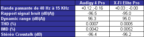

Résultats en 16 bits / 44.1 kHz
Les résultats en 16 bits / 44.1 kHz sont très bons, mais on ne note aucune amélioration par rapport à la gamme précédente. Si ce n’est un respect de la bande passante à la limite de l’excellence. On notera qu’il est logique de stagner aux alentours des 96 dB puisqu’il s’agit de la limite théoriquement accessible dans cette résolution.

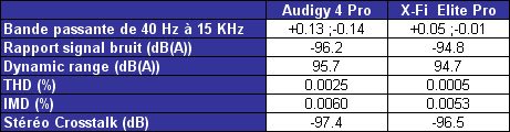

Résultats en 16 bits / 48 kHz
La non plus, mis à part la bande passante, rien d’extraordinaire puisqu’on est légèrement en deçà de l’Audigy 4 pro.

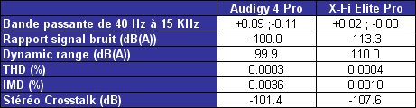

Résultats en 24 bits / 96 kHz
C’est en 24 bits / 96 kHz que la Sound Blaster X-Fi prend toute son ampleur. Le SNR et le dynamic range sont tout simplement les plus hauts atteints à ce jour par une carte grand public. Dans cette résolution et à ce taux d’échantillonnage c’est définitivement la meilleure carte à ce jour.

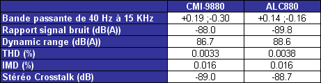

A titre de comparaison, voici les résultats obtenus en 24 bits / 96 kHz avec les deux puces HDA disponibles à ce jour :
