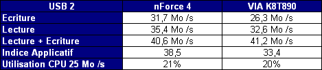

USB 2.0Pour finir, voici le test du contrôleur USB 2.0 intégré sur les chipsets K8T890 et nForce 4. Cette fois nous utilisons deux disques USB 2.0 LaCie d2 Extreme 160 Go. Pourquoi deux ? Tout simplement pour stresser au maximum le contrôleur, sachant qu’avec un seul périphérique USB 2.0 on pourrait être limité par la vitesse de ces périphériques. Nous effectuons trois tests :
- Ecriture d’un fichier de 3.2 Go sur un LaCie d2
- Lecture d’un fichier de 3.2 Go sur un LaCie d2
- Copie d’un LaCie d2 à l’autre d’un fichier de 3.2 Go
- Indice de performance applicatif sur un d2 (identique à celui utilisé précédemment)
Les débits sont ici à l’avantage du nForce 4 puisqu’il est 8.6% plus rapide en lecture et 20.5% plus rapide en écriture. L’indice applicatif s’en ressent avec un avantage de 15% pour le contrôleur du nForce. On notera par contre que lorsqu’on fait une copie d’un disque USB 2.0 à l’autre, les performances sont assez proche avec une bande passante cumulée de 40 Mo /s environ. On reste tout de même assez loin des 60 Mo /s promis en théorie par la norme USB 2.0.
