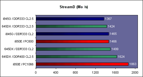

MémoirePour commencer, nous avons mesuré la bande passante mémoire avec deux logiciels. StreamD, un benchmark qui fonctionne en mode DOS, et SiSoft Sandra, qui fonctionne sous Windows. Ce dernier est basé sur l´algorithme StreamD, mais il a été amélioré puisqu´il utilise les instructions SSE2, SSE et MMX selon ce que le CPU supporte.
Sous StreamD comme sous Sandra, c´est le couple i850E & PC1066 qui l´emporte largement. Il est suivit du couple 645DX & DDR400 CL2.5. Ensuite, la hiérarchie n´est pas la même selon que l´on regarde l´un ou l´autre des benchmarks. A mémoire égale, le SiS645DX est en effet plus performant que l´i845G sous StreamD, alors que c´est l´inverse qui se produit sous Sandra.
Vous noterez au passage que Sandra montre ses limites quand on compare DDR333 CL2.5 et DDR333 CL2, puisque même un benchmark applicatif montre un écart plus important entre ces types de mémoire. Sous StreamD, qui semble donc être plus représentatif, la PC800 se situe au niveau de la DDR333 CL2, alors que sous Sandra elle se situe juste en dessous de la DDR400 CL2.5.
