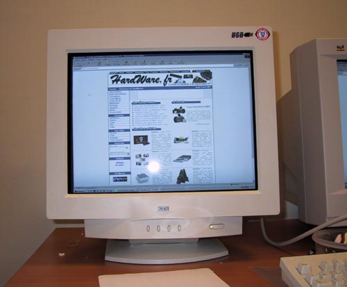

CTX PR960F
Le PR960F de CTX est très similaire au G910 d’ADI. Il dispose d’un tube FD Trinitron et d’une dalle ‘’plate’’ dotée d’un pitch constant de 0.24mm. Coté électronique il annonce une bande passante de 232 Mhz. Son look plutôt carré et fonctionnel lui donne un aspect assez ‘’professionnel’’. Le constructeur annonce que l’écran atteint les 87 Hz en 1600x1200, ce qui représente une valeur proche du standard dans cette gamme d’écrans. Contrairement au G910 d’ADI il dispose non seulement d’un connecteur VGA 15 broches mais aussi de prises BNC (RGBHV). Il intègre également un Hub USB 2 ports. Notons enfin que le PR960F détient un record dans ce comparatif : celui du poids puisqu’il ne pèse pas moins de 31 kg.L’OSD du PR960F est relativement standard, il comprend les options de géométrie indispensables, les options de positionnement et de taille ainsi que quelques options supplémentaires pour le moiré et la convergence. On regrette encore une fois l’absence de réglage de la pureté par zone, qui peut parfois s’avérer décisive pour parfaire l’image et en particulier l’homogénéité de la qualité d’affichage sur la surface totale de l’écran. La qualité générale est plus que correcte et le PR960F jouit d’une très bonne lisibilité et précision d’affichage, bien visible lorsque l’on affiche des textes dans une très petite police. Aucun effet de moiré particulier ne se fait ressentir et la luminosité est celle observée sur la plupart des moniteurs Trinitron. Coté fréquences le PR960F se place très légèrement au dessus du G910 d’ADI puisqu’il atteint les 74 Hz en 1920x1440 et les 89 Hz en 1600x1200. Enfin, le test de blindage s’est révélé assez positif pour le PR960F.
