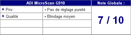

ADI MicroScan G910
ADI n’est pas une marque jouissant d’un immense prestige auprès des utilisateurs. Pourtant, les écrans comme le G910 démontrent que le constructeur a su faire des efforts et hisser sa gamme au niveau des exigences actuelles. Le G910 offre un tube FD Trinitron (fabriqué par Sony) et une dalle ‘’plate’’ dotée d’un pitch constant de 0.24mm. Sa bande passante de 229.5 Mhz lui permet d’atteindre une fréquence théorique de 87 Hz en 1600x1200, ce qui est plutôt honorable. Coté connexions le G910 se limite au minimum avec une entrée VGA 15 broches. Les options sont un peu au dessus de la moyenne puisqu’il offre un microphone intégré ainsi qu’un Hub USB. Notons que les écrans ADI ayant un tube Trinitron sont livrés avec Color Wizard, un logiciel qui permet de régler son écran au mieux et de créer des profils de couleur.Le G910 propose un OSD relativement complet, même s’il n’offre pas de réglage de la pureté pas zone de l’écran. La navigation dans l’OSD n’est pas trés aisée du fait qu’il n’y a que trois boutons. Les options disponibles sont par contre assez nombreuses et on trouve notamment un réglage du moiré horizontal et vertical. Le moiré est de toute manière relativement correct et les couleurs bénéficient d’une qualité relativement égale sur toute la surface de la dalle. La lisibilité est digne d’un tube Trinitron et le respect des couleurs est plus que correct. Coté luminosité et contraste il ne se défend pas mal non plus, sans arriver toutefois au niveau du P95f de ViewSonic. Du coté des fréquences le G910 tient relativement bien ses promesses. L’écran tient les 73 Hz en 1920x1440, ce qui est un peu léger, mais atteint les 88 Hz en 1600x1200. Ce n’est certes pas la panacée mais suffit amplement pour une utilisation normale. Enfin, le test de blindage du G910 s’est révélé assez moyen et il semblerait qu’ADI ait quelques progrès a faire en la matière.
