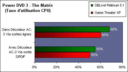

On sait que le décodage des deux cartes pour le Dolby Digital n’est pas effectué à 100% par les DSP respectifs de chaque carte. Il s’agit en effet plus d’un savant mélange de soft et de hardware qui permet à la carte de se passer de décodeur AC-3. Mais il est important de savoir laquelle des deux cartes fait le moins appel au cpu pour cette opération et aussi dans quelles proportions. J’ai donc lancé à plusieurs reprises la scène ‘’Lobby Shooting Spree’’ de The Matrix avec Power DVD 3.0 en utilisant sur les deux carte le décodage Dolby Digital ou pas. Les résultats sont assez parlants puisqu’on voit que dans les deux cas le décodage interne a un impact non négligeable sur l’utilisation cpu. C’est d’ailleurs le Game Theater XP qui emporte la médaille d’or avec un bon 60% d’utilisation cpu contre 68% pour la SBLive ! lorsque le décodage 5.1 est activé.

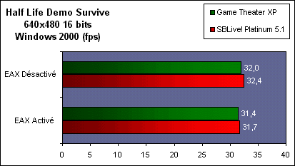

Je tiens par contre à signaler que sous Windows 2000 la case correspondant à l’accélération MP3 est ‘’décochable’’, ce qui m’a permis de résoudre un problème rencontré sous Windows 98 SE. J’ai en effet pu observer que la carte ne pouvait pas restituer les bandes son encodées en 160 kbps de films Divx ;-) lorsque cette case était cochée dans le panneau de configuration de Hercules. Cette dernière étant grisée sous Windows 98 SE je n’avais pas pu vérifier si le problème provenait bel et bien de cette fonction. Or il se trouve que le problème est le même sous Windows 2000, lorsque l’on coche la case aucun son n’est restitué par la carte lorsque l’on lit un Divx ;-) mais dés que celle ci est décochée le son revient normalement. Bref, espérons que Hercules penseras à libérer cette option dans ses futurs drivers sous Windows 98 (et aussi le support de l’AC-3 Pass Thru sous Windows 2000).
On voit que les résultats en DS et DS3D sous Windows 2000 sont similaires à ceux observés sous Windows 98 SE. La SbLive ! Platinum 5.1 domine toujours d’une très courte tête le Game Theater XP. Notons que toutes les fonctions de son 3D sont disponibles sous Windows 2000 et que l’EAX fonctionne parfaitement.
