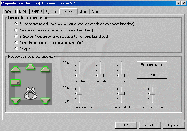

panneaux de configuration des deux cartes sont très différents. Alors que Creative a
repris son interface à modules multiples habituelle (on aime ou on aime
pas), Hercules a crée une interface regroupée avec un système d’onglet bien plus
simple et rapide à utiliser. On peut ainsi accéder aux options de son 3D, à une table
de mixage très complète, au système de configuration des enceintes qui inclus un module
de test élément par élément ou encore aux option MIDI comme l’activation du DLS
par exemple. Notons que les drivers fournis ne permettaient pas la désactivation de
l’accélération MP3, la case correspondante étant cochée mais aussi
‘’grisée’’. Je n’ai donc pas pu voir si cette fonction était
plus efficace que sur la Sonic Fury. L’installation de la carte est très facile et
il suffit de connecter le rack externe à la carte via un gros câble fourni pour que
celui fonctionne parfaitement. On notera qu’il manque cruellement un onglet de
configuration des effets comme on en trouve sur la SBLive ! ou sur la Sonic Fury.
Ainsi les effets ne sont accessibles qu’à partir de logiciels de musique et pas pour
un enregistrement ou sous un jeu particulier par exemple (ou du moins, dans ce dernier
cas, seuls les effets demandés par les requête DS3D seront appliqués).

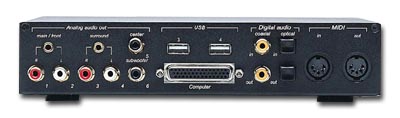

Le rack externe du Game Theater XP possède un look plutôt sérieux qui le rapproche d’une petite table de mixage semi-professionnelle. Attention, ce n’est évidemment qu’une impression, il ne possède en effet que deux entrées réelles correspondant à deux pistes. Sa façade est assez simple, on trouve sur la gauche l’entrée micro (également line in 2) et la sortie casque ainsi que leurs potards en métal doré correspondants. Juste à coté se trouve l’entrée stéréo principale. Sur la droite se trouvent les ports USB et joysticks. Mais c’est dans le dos du rack que l’on trouve les 6 sorties analogiques permettant de connecter un système d’enceintes 5.1. ainsi que le connecteur le reliant à la carte. On y trouve aussi les entrées et sorties numériques optiques et coaxiales ainsi que les ports MIDI in et Out.
