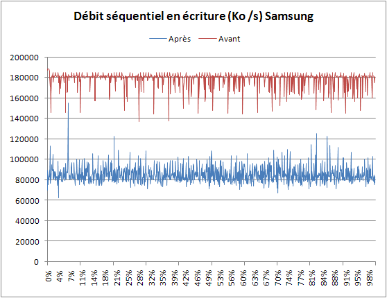

Nous avions mis en avant ce problème sur le SSD Intel X25-M lors de nos tests. Voici par exemple les débits obtenus en écriture séquentiel sur le disque neuf, puis sur le disque après 30mn d’une session de I/O Meter composée d’écritures aléatoires :
La perte est très importante, du fait de la fragmentation combinée aux "optimisations" au niveau du LBA. Nous avons observé le même phénomène sur le SSD Samsung PB22-J :
Cette fois par contre, l’impact est moindre. Certes, le débit est divisé par plus de deux, puisque l’on passe de 174 à 82 Mo /s, mais ce chiffre est encore très bon. Ceci étant dit, pour chacun des tests, nous fournirons deux résultats pour le SSD Samsung : l’un sur disque « neuf », l’autre sur disque « usé ».
