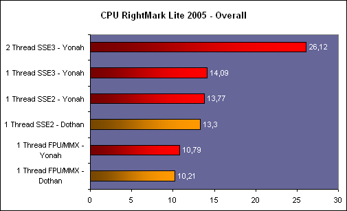

Performances à fréquence procheEn sus du passage de 1 à 2 core, le Yonah intègre diverses optimisations censées améliorer le rendement sur un unique core. Afin d’observer l’apport de ces différentes optimisations nous avons effectués quelques tests comparatifs entre un Dothan à 2.13 GHz et un Yonah à 2.16 GHz, en utilisant ou non les deux core du Yonah.
Sous CPU RightMark Lite 2005 on note un gain de 5.7% en mode FPU/MMX, et 3.5% en mode SSE2 : on aurait pu croire étant donné les changements effectués par Intel que le gain serait plus important ne mode SSE2 mais il n’en est rien ici. L’apport du SSE3 dans ce test n’est que de 2.3%, mais il peut être plus important : par exemple sous TMPGEnc nous avons mesuré un gain de 15% ! L’activation du multithread qui permet de profiter des deux core entraîne une hausse des performances de 85% ce qui est tout à fait dans l’ordre des choses.

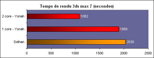

Les performances sous 3d studio max 7 sont également en hausse puisque même en comparant les performances avec un unique core le passage du Dothan à Yonah résulte par un gain de 7.5%. Le fait de profiter des deux core du Yonah entraîne une hausse des performances de 74.6% tout à fait comparable avec celle observée sur Athlon 64 X2 (+74.7%) et sur Pentium D (+73%).
