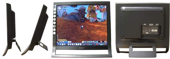

La nouvelle gamme Sony rompt complètement avec le design de la génération précédente. On passe d´un pied à une béquille, la couleur de la coque passe au noir et une petite ribambelle de pictogrammes font leur apparition à gauche du moniteur.
Comme on le voit, le HS95P promet monts et merveilles. Des angles de vision quasi totaux, un contraste de 1000:1, un temps de réponse rapide, un capteur d´ajustement automatique de la luminosité et une luminosité très forte...
ErgonomieL´adoption du nouveau look comprend l´abandon du pied au profit d´une béquille, non ajustable en hauteur. L´écran n´est pas non plus orientable en mode pivot. Il y a le choix entre les interfaces DVI et analogique, mais pas de hub USB. Seule véritable astuce : un capteur d´ajustement automatique de la luminosité. Le problème, c´est qu´il ne nous a pas semblé très efficace. Jouer dans le noir ou en pleine lumière n´a rien changé à la luminosité elle même, de 294 cd/m² dans le premier cas, 295 cd/m² dans l´autre. En revanche, d´allumer ou éteindre les lumière change considérablement l´effet miroir de la dalle. Mais là, quelques rappels peuvent être nécessaires.

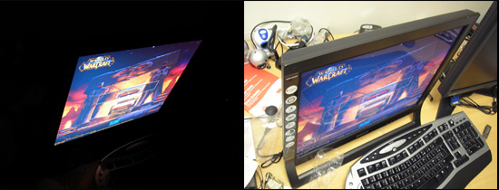

Sony, qui ne fabrique pas de dalle, ajoute de la valeur à ses écrans hauts de gamme en les parant de sa technologie X-Black. Sony l´avait décrite pour nous dans ce précédent article. Dans les grandes lignes, ils modifient le système de rétro-éclairage et ajoutent des filtres sur la dalle pour renforcer le contraste (ou une impression de contraste). Le problème, c´est que ces filtres transforment a dalle en miroir. On se voit dans l´écran. Sauf quand on éteint la lumière. Dans le noir, l´écran se comporte normalement.

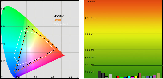

Rendu des couleursOn a d´un côté un écran qui proclame proposer un contraste de 1000:1, de l´autre une luminosité mesurée précédemment de presque 300 cd/m². Pour tenir ses promesses, le HS9P devrait être capable de fournir un noir d´une intensité lumineuse de 0,3 cd/m² environ. Il en est loin : 0,8 cd/m².
Comment lire le graphique ?A gauche le gammut, c´est l´espace colorimétrique qu´est capable de reproduire l´écran, comparé avec l´espace sRGB (celui traditionnellement utilisé entre autre sur les appareils photo numériques). On ne parle pas là de fidélité mais de couleurs reproductibles.
Pour la fidélité il faut se référer au graphique de droite, le DeltaE est une mesure de la différence entre chaque couleur demandée et celle restituée, pondérée par la sensibilité de l´oeil humain.
Delta E > 3 : la couleur demandée diffère sensiblement de celle affichée. 1 < Delta E < 2 : le rendu des couleurs est fidèle. Delta E < 1 : c’est parfait.
Pour rappel, nous avions appliqué ce même test à des écrans de type TN, IPS, MVA et Lumileds sur cette page. La comparaison de ce graphique avec les leurs est tout à l´honneur du HS95P. Son gammut est dans la moyenne des écrans LCD, très proche de l´espace colorimétrique sRGB. Comparé à cet espace, on retrouve l´habituelle petite faiblesse dans le bleu, compensée par une bonne montée dans le vert. Pour ce qui est du graphique DeltaE, celui-ci est meilleur que celui des cinq écrans de référence.
Angles de visionCet écran illustre une nouvelle fois la folie des mesures réalisées pour établir les angles de vision. Une fois n´est pas coutume, la norme mise en place désavantage ce moniteur. Sony le présente comme un 170° en latéral et vertical. Si l´on s´en contente, c´est un moniteur tout juste dans la moyenne puisque même les écrans TN annoncent maintenant des caractéristiques de de niveau, alors que les écrans VA revendiquent maintenant couramment atteindre les 176°. Or ce HS95P, du fait de l´application de ce filtre X-Black 2, s´en sort bien mieux que la moyenne. Il faut toutefois différencier deux cas de figure.
La nuit, sans source de lumière autre que l´écran, l´image est superbe, sans reflet, avec des angles de vision qu´on pourrait qualifier de totaux. Les 170° revendiqués ne sont pour une fois pas délirants. Les couleurs sont en fait parfaites jusqu´à 130° en vertical comme en latéral, puis elles palissent un peu mais c´est très bon.
En pleine journée, la dalle réfléchit toutes les lumières environnantes. L´angle de vision dépendra de l´incidence de vos lumière par rapport à l´écran. Il sera de toute façon bien plus réduit.

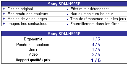

Verdict
