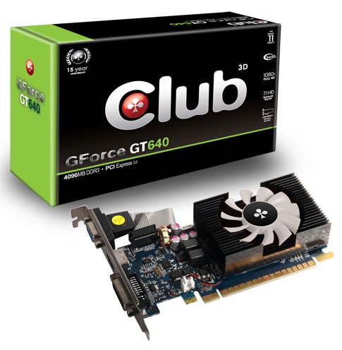

Encore 4 Go... mais sur un GT 640
Après les 4 Go de GDDR5 difficilement utiles sur les GeForce GTX 670, place aux 4 Go de DDR3 associés à un modeste GT 640. La carte nous vient de chez Club 3D, et a pour principal mérite d'être low profile, bien qu'elle occupe 1,5 slots en épaisseur.
![](/medias/photos_news/00/38/IMG0038972.jpg)
La quantité de DDR3, on s'en doute, n'est qu'un simple artifice marketing. D'autant que la mémoire est annoncée pour 1600 MHz, donc une fréquence effective de 800 MHz... là où les GT 640 standard ont une DDR3 cadencée à 891 MHz. Le GPU quant à lui fonctionne à 900 MHz. Pour le moment Club 3D n'a pas communiqué de date de commercialisation ni de prix. Les caractéristiques de la carte graphique sont disponibles ici.
Les cartes d'entrée de gamme regorgent de DDR3 et Club 3D n'en n'est pas à son coup d'essai, puisque c'est également sous cette marque que l'on a pu voir des Radeon HD7750 dotées de 4 Go de DDR3 tout aussi farfelues...
