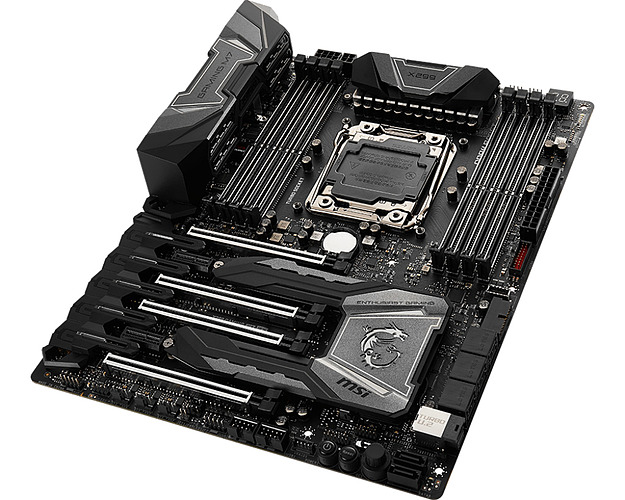

Les 4 actuellement présentes sont au format ATX, disposent de 8 DIMM (seules la moitié sont utilisables avec un KBL-X, ceux entre le Socket le panneau arrière de la carte) et d'une partie audio composée d'un Realtek ALC1220 avec l'habituel Audio Boost de MSI qui regroupe sous cette dénomination un amplificateur casque, des condensateurs Chemi-con et une isolation partielle du PCB.

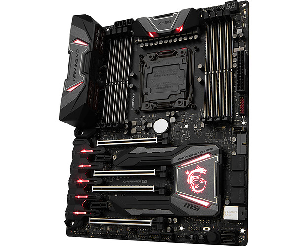

Les X299 Gaming Pro Carbon AC et X299 Gaming M7 ACK partagent un PCB commun, si ce n'est que pour la première MSI fait appel à Intel pour le réseau Gigabit et le Wi-Fi 802.11ac alors que pour la seconde c'est Killer qui officie avec ses options de priorisation des paquets en fonction de l'application.
Pour le reste on a droit dans les deux cas à un étage d'alimentation à 10 phases pour le Socket LGA 2066 et à 4 ports PCI Express x16 reliés au processeur. Avec un processeur 44 lignes, ils fonctionnent en x16/x4x/x16/x8, alors qu'avec un 28 lignes on aura le choix entre x16/x4/x8/x0 ou x8/x4/x8/x8. Enfin avec un 16 lignes ce sera x8/x0/x8/x0 ou x8/x4/x4/x0. On trouve en plus deux ports PCIe x1.
Côté stockage ce sont 8 ports SATA, 2 ports M.2 et 1 port U.2 qui sont présents. Pas mal de lignes sont toutefois partagées, si vous utilisez 2 M.2 PCIe les 8 SATA seront disponibles par contre chaque M.2 SATA bloquera 1 SATA. Mais le plus gourmand est le port U.2 qui vous privera de 4 SATA ! Chacun des deux M.2 dispose d'un radiateur.

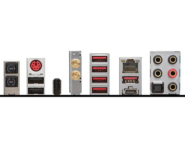

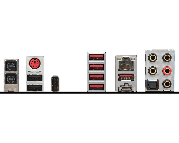

L'USB 3.1 Gen2 est pris en charge par une puce ASMedia ASM3142, elle permet de disposer de deux connecteurs à l'arrière (Type-A et C) et d'un connecteur interne. Afin d'économiser quelques lignes au niveau du X299, l'USB 3.1 Gen1 est en partie géré par un ASMedia ASM1074 pour 3 des 4 ports arrière de la carte, le dernier ainsi que les 4 proposés via deux connecteurs internes ont pour source le X299.

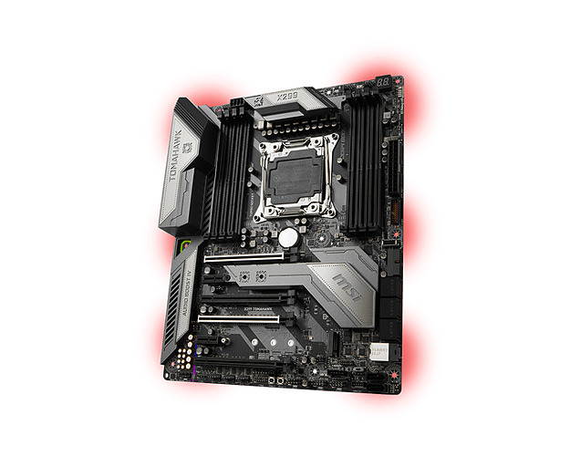

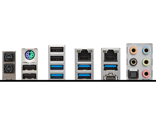

Les X299 Tomahawk et X299 SLI Plus partagent également un même PCB, avec cette-fois 8 phases d'alimentation et 3 ports PCIe x16 reliés au CPU. Ils fonctionnent en x16/x16/x8 et x16/x8/x4 avec des processeurs gérant 44 et 28 lignes PCIe, avec 16 lignes on aura le choix entre x8/x8/x0 ou x8/x4/x4. S'ajoute à ses ports autre x16 relié en x4 et 2 ports x1, tous trois reliés au X299.
La partie stockage est identique aux autres cartes avec donc 8 SATA, 2 M.2 (avec un radiateur pour le premier) et 1 U.2 et les limitations qui vont avec en cas d'usage simultané, mais il faut y ajouter qu'il faudra choisir entre les 4 derniers SATA, l'U.2 et également le ports PCIe x16 relié en x4 au X299. Pour l'USB 3.1 Gen2 et l'USB 3.0 (ou 3.1 Gen1 comme le veut la dénomination officielle) la configuration est identiques aux Pro Carbon AC et M7 ACK.
Au-delà de l'esthétique La différence entre les X299 Tomahawk et X299 SLI Plus se situe au niveau du réseau, la Thomahawk dispose d'un port RJ45 Gigabit géré par un Intel I219-V alors que la SLI Plus y ajoute un second géré par un Intel I211-AT.

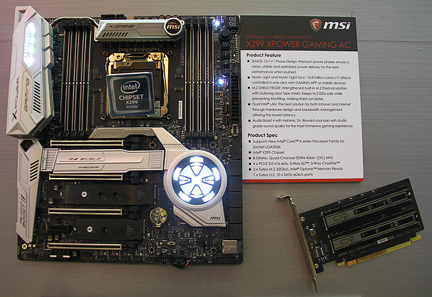

On termine donc avec la X299 Xpower Gaming AC qui arrivera plus tard mais dont les grandes lignes ont été dévoilées au Computex. On a cette-fois droit à un format E-ATX et 12 phases, 4 PCIe x16 reliés au CPU, deux ports réseaux Gigabit Intel, le Wi-Fi 802.11ac, pas moins de 10 SATA, 3 M.2 et un U.2. Elle sera livrée en plus avec une carte fille MSI M.2 Xpander-Z qui permet de disposer de deux M.2 PCie supplémentaires.
