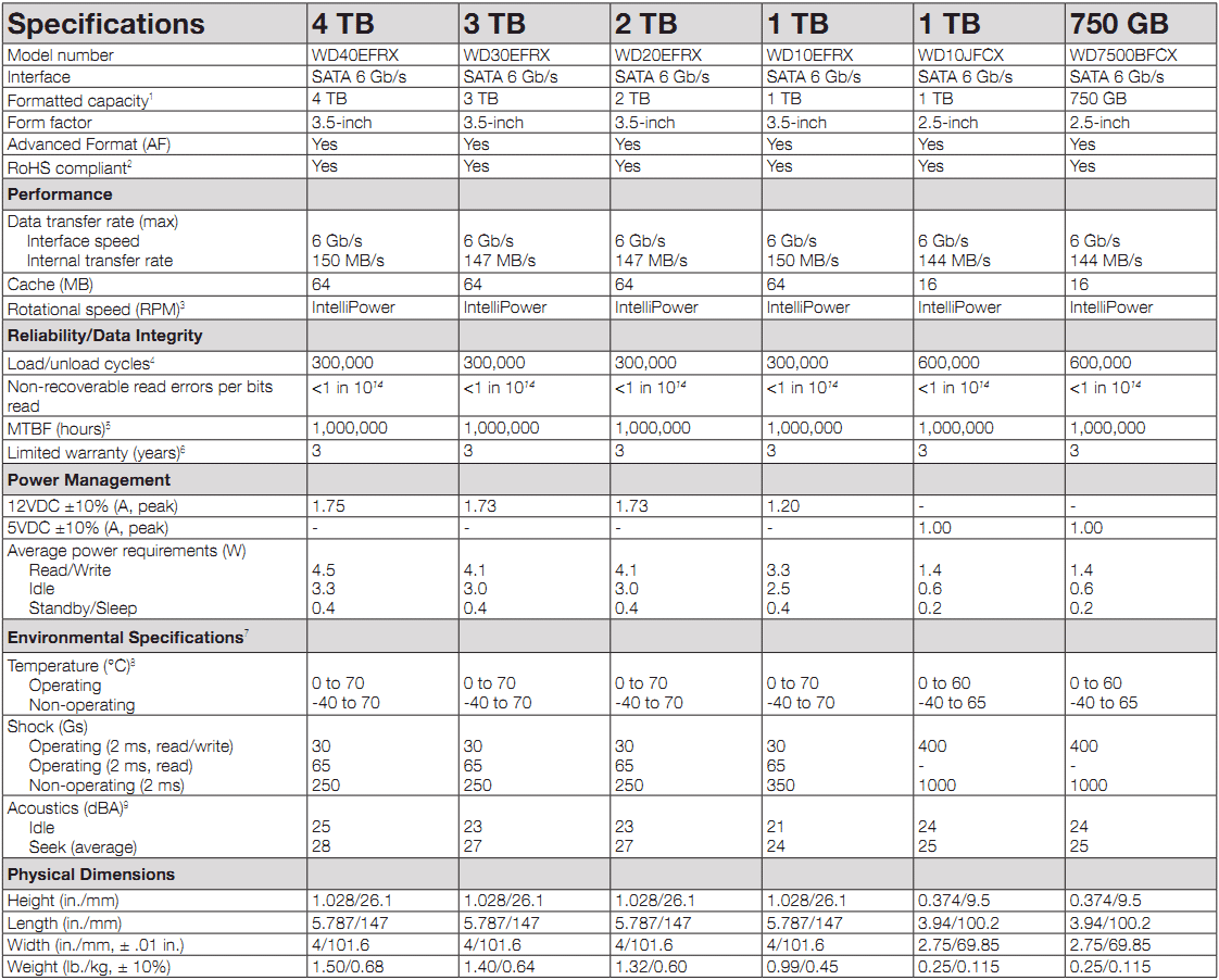

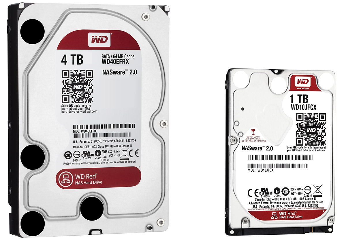

Western Digital vient d'annoncer deux nouveautés dans sa gamme de disques durs dédiés aux NAS, les Red. La première c'est l'arrivée d'un disque 3.5 pouces de 4 To, le WD40EFRX. Si l'on trouvait déjà un modèle de 4 To en gamme black (7200 tpm), ce 4 To Red est le premier à arriver chez le constructeur avec une vitesse de rotation de 5400 tpm. Un disque qui fait écho au Seagate Desktop HDD.15 lancé un peu plus tôt dans l'année (puis relancé en "version NAS").
Côté spécifications, on note une petite augmentation du poids et du bruit en rotation par rapport au modèle 3 To pour un débit qui reste proche, ce qui nous laisse penser qu'il s'agit d'un modèle quatre plateaux. Pour une augmentation de la densité il faudra probablement attendre la fin de l'année et les modèles 5 To, si la roadmap est tenue.
En sus, Western Digital lance également deux modèles 2.5 pouces toujours dans sa gamme Red. Les capacités sont forcément plus réduites avec seulement 750 Go et 1 To disponible. Des modèles qui visent des NAS 2.5 pouces qui ne sont certes pas les plus répandus mais que l'on trouve par exemple chez Synology  ou QNAP .
Côté prix, WD annonce 229 dollars pour le modèle 4 To. Les modèles 2.5 pouces sont de leur côté annoncés à 99 (1 To) et 79 dollars (750 Go) respectivement. Comme nous l'avions vu dans ce test, ces disques Red se distinguent surtout des Green au niveau de leur firmware, une segmentation assez artificielle qui couplée avec une garantie de 3 ans au lieu de 2 ans fait qu'ils sont vendus un peu plus chers.
