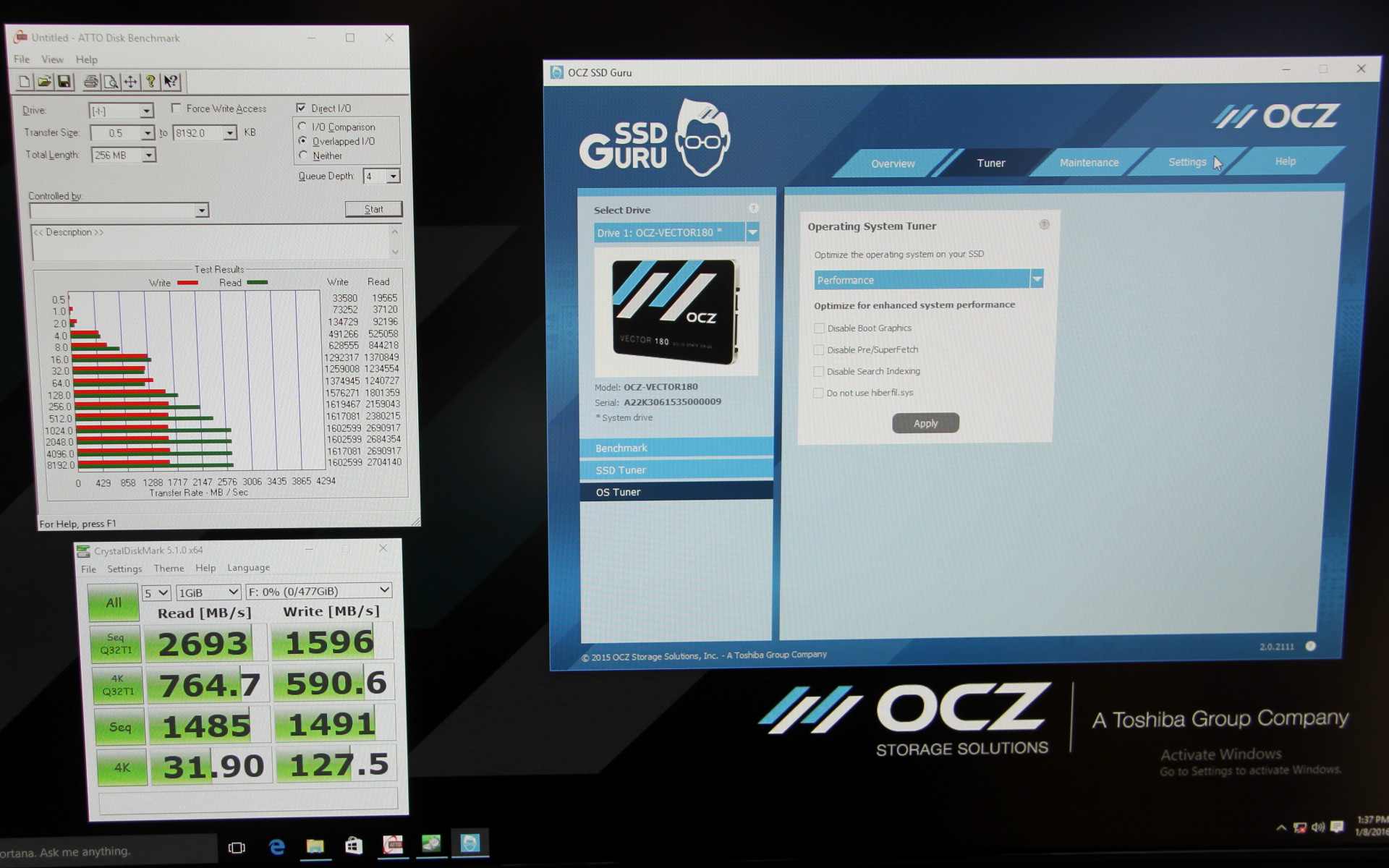

Les performances annoncées sont élevées, voici ce qu'il en est respectivement pour le débit en lecture, écriture, IOPS aléatoire 4K en lecture puis écriture et endurance :
- 128 Go : 2200 Mo/s, 620 Mo/s, 170K IOPS, 110K IOPS, 74 To
- 256 Go : 2600 Mo/s, 1150 Mo/s, 210K IOPS, 140K IOPS, 148 To
- 512 Go : 2600 Mo/s, 1600 Mo/s, 190K IOPS, 120K IOPS, 296 To
- 1024 Go : 2600 Mo/s, 1550 Mo/s, 210K IOPS, 130K IOPS, 592 To

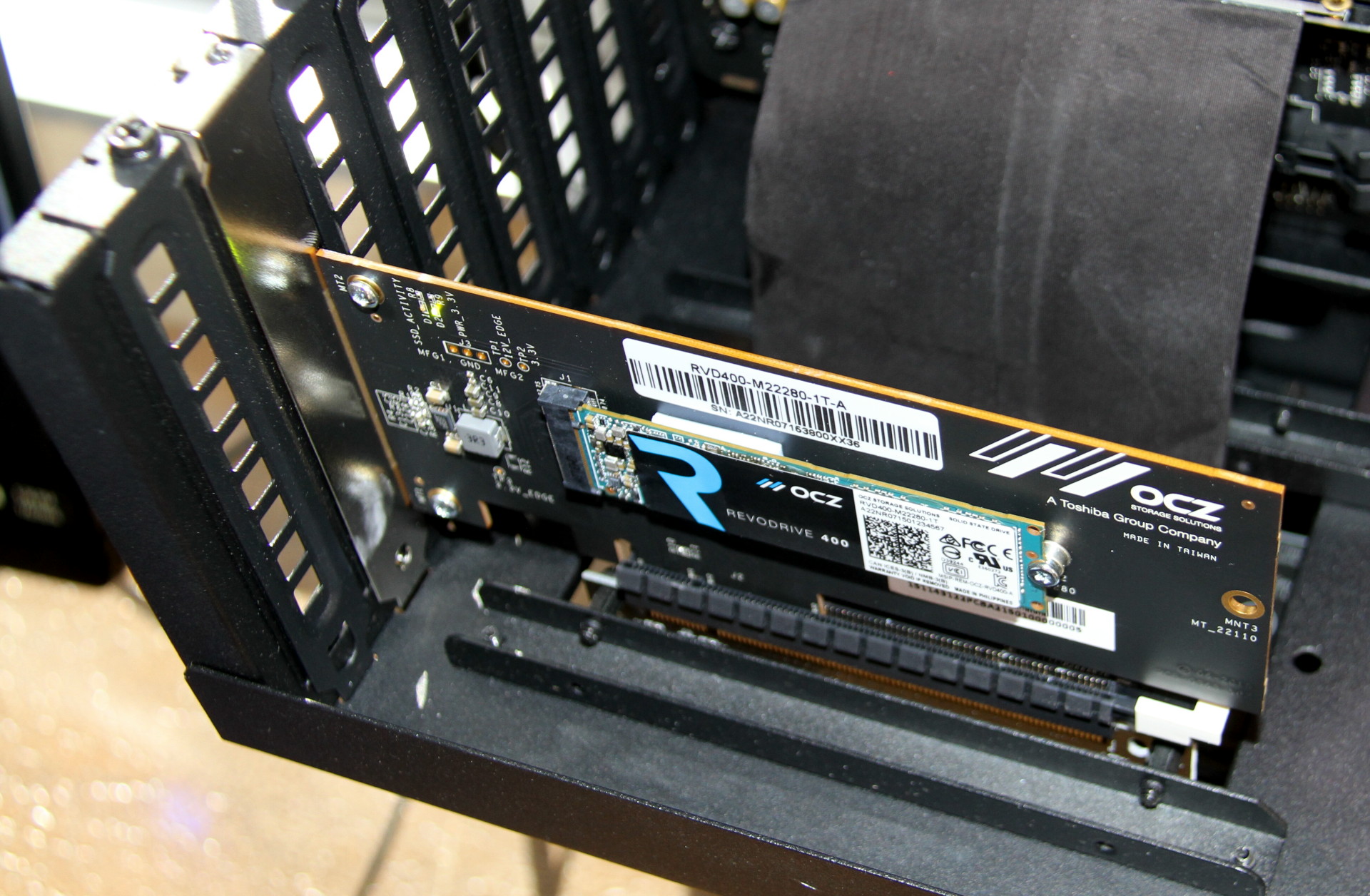

Ensuite, OCZ présente officiellement le RevoDrive 400, déjà aperçu lors de l'IDF. Au format M.2, interfacé en PCIe 3.0 4x et exploitant le protocole NVMe 1.1b, ce SSD embarque un contrôleur Toshiba (mais là aussi nous ne savons pas de quel contrôleur il s'agit réellement) associé à de la NAND Toshiba MLC 15nm. Des versions 128 Go, 256 Go, 512 Go et 1 To sont prévues pour ce premier trimestre avec une garantie ShieldPlus de 5 ans.
Concernant la surchauffe du contrôleur et donc un éventuel ralentissement des performances, OCZ indique qu'un simple pad thermique placé entre le contrôleur et le PCB de l'adaptateur PCI Express suffit à maintenir un niveau de performances maximal dans la majorité des situations.
