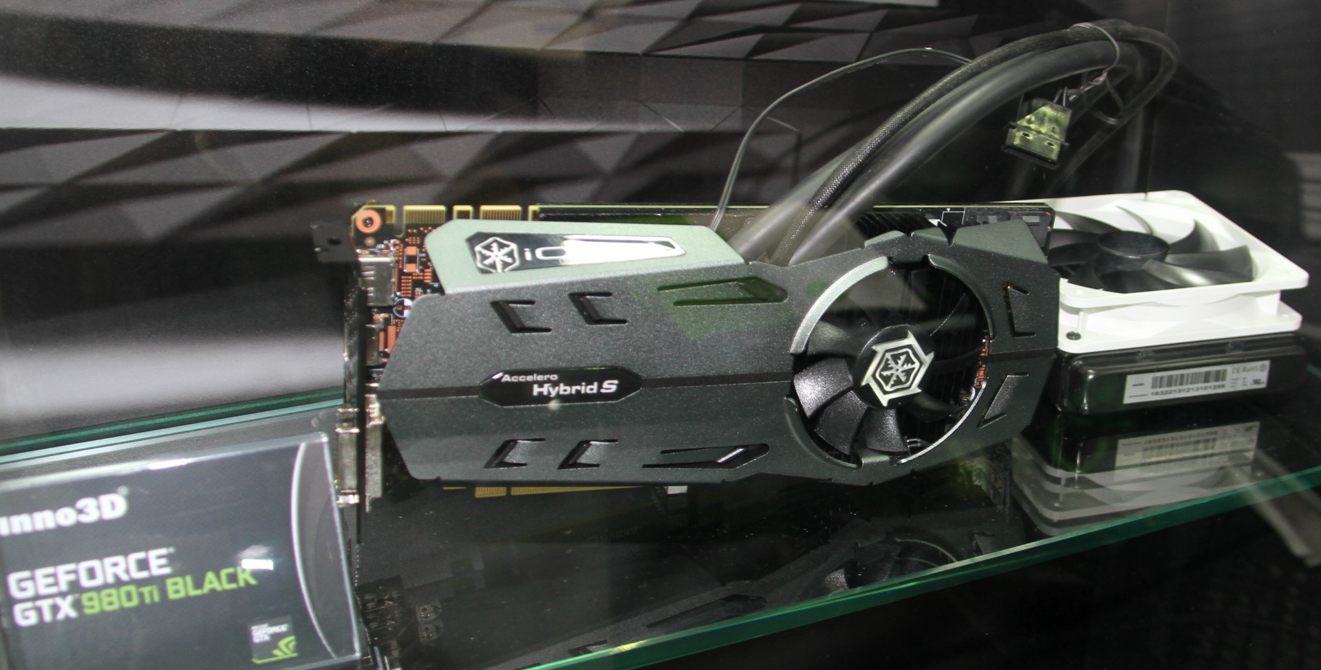

La première est l'iChill GTX 980 Ti Black, équipée d'une solution de refroidissement Accelero Hybrid S d'Arctic Cooling. Comme son nom l'indique elle combine refroidissement à eau pour le GPU, via un kit AIO, et à air pour le reste de la carte. La coque est en métal et les logos profitent de LED qui changent de couleur selon l'état de la carte : bleu au repos, vert en charge faible et rouge en charge lourde. Si consommation et température GPU sont inférieures à 60W et 65 °C, le ventilateur de 8cm présent sur la carte reste à l'arrêt.

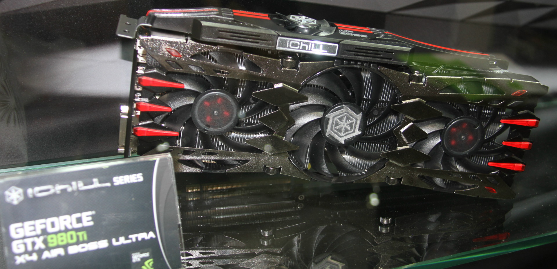

Ensuite, nous retrouvons les iChill GTX 980 Ti X4 Ultra et X3 Ultra. La base de leur ventirad HerculeZ est commune avec un gros radiateur principal et un plus petit secondaire, parcourus par 5 caloducs, dont 3 de 6mm et 2 de 8mm. Une backplate est de la partie et l'ensemble est facilement démontable si un nettoyage s'avère nécessaire.
La différence principale entre les modèles X4 et X3 est à chercher dans le petit module supplémentaire absent sur la seconde. En X4, un caloduc plat est censé déporter la chaleur de l'étage d'alimentation vers un petit radiateur refroidi par un quatrième petit ventilateur. Une approche qui ne nous a pas convaincus jusqu'ici, ce ventilateur supplémentaire n'ayant d'après nos observations pas d'autre utilité que de générer du bruit et des vibrations. Si certains marchés sont assez réceptifs à ce type d'originalité, d'autres préfèrent de l'efficacité et Inno3D nous a indiqué qu'en Europe c'est le modèle X3 qui sera mis en avant.
Parmi les autres petites différences, le modèle X4 intègre des petites LED rouge avec deux modes de fonctionnement, continu ou type « battement de cœur ». Le modèle X3 profite de son côté de l'arrêt des ventilateurs si consommation et température GPU sont inférieures à 60W et 59 °C. Inno3D ne s'est probablement pas donné la peine de faire de même pour le modèle X4 dont le quatrième ventilateur ne peut pas être régulé de la sorte alors qu'il masque totalement le bruit des autres ventilateurs au repos.

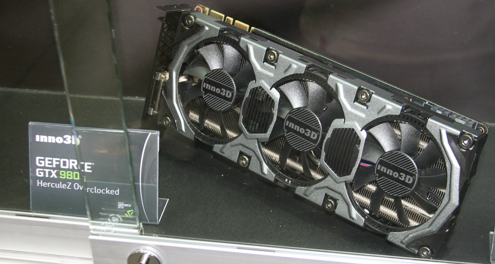

Enfin, la GTX 980 Ti OC de la marque reçoit un ventirad HerculeZ simplifié avec des radiateurs moins massifs et de plus petits ventilateurs.

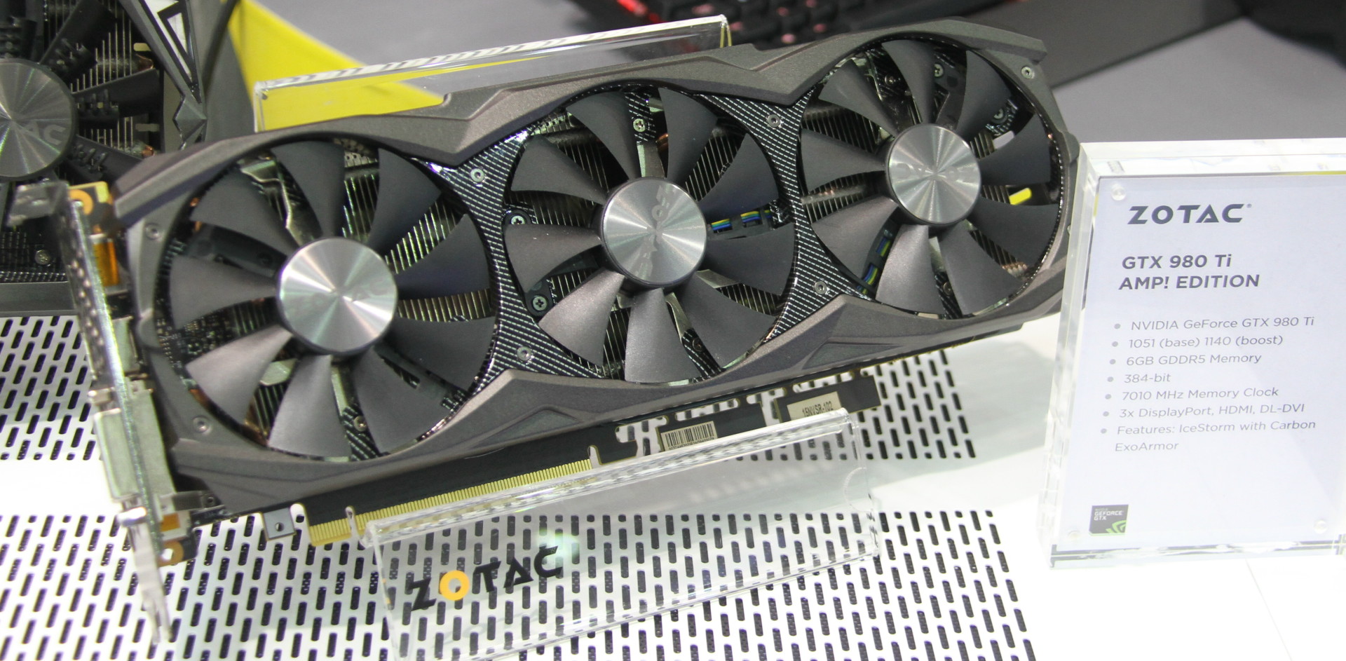

Deux modèles exploitent un premier PCB personnalisé mais similaire à celui de référence au niveau de la charge qu'il peut encaisser. Nous retrouvons ainsi une GTX 980 Ti AMP! avec un large ventirad IceStorm équipé de 3 ventilateurs et profite d'un petit overclocking du GPU qui passe de 1000/1075 à 1051/1140 MHz.

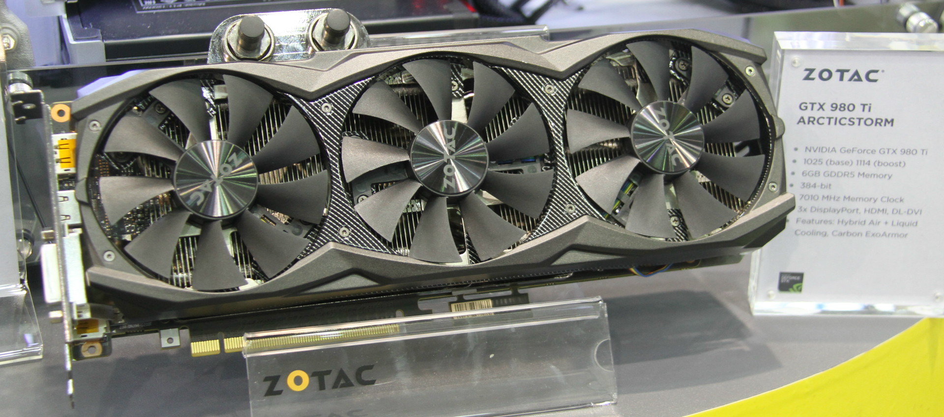

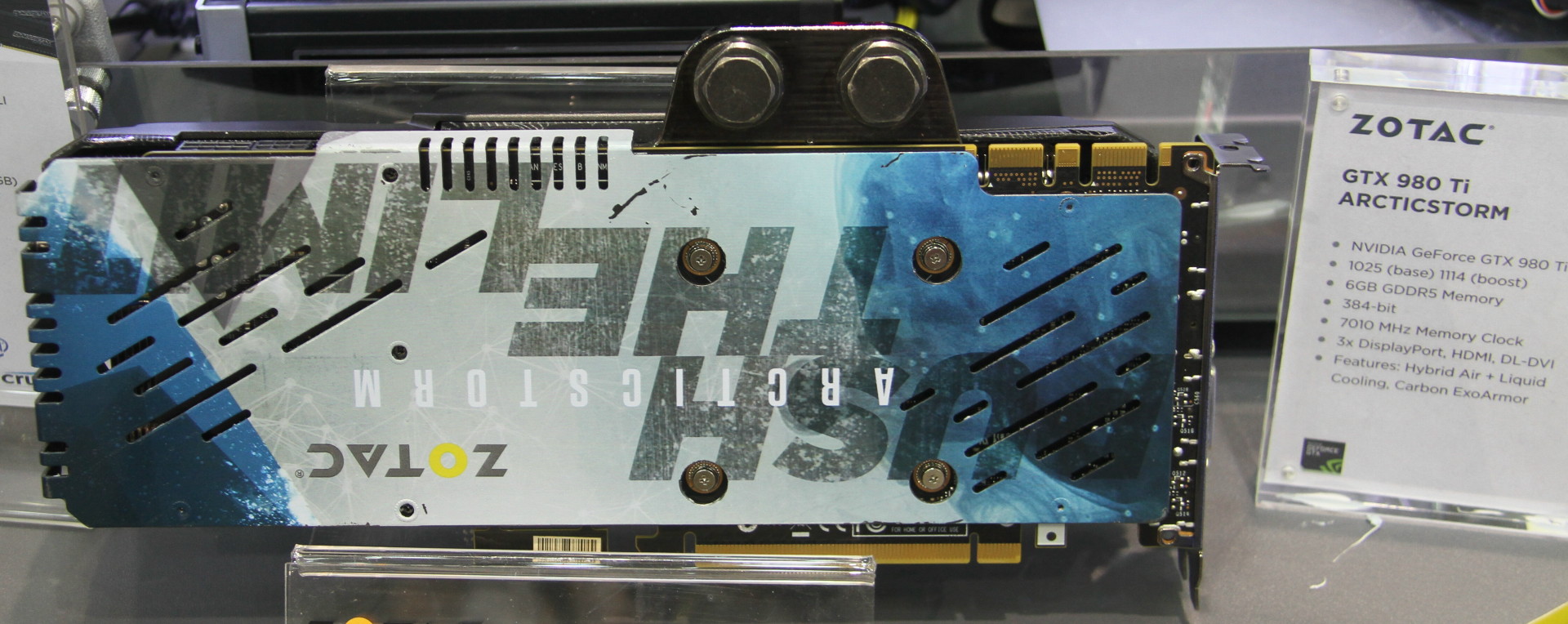

La seconde carte est un modèle hybride, ArcticStorm, prévu pour s'intégrer dans un système de watercooling, mais qui conserve la ventilation pour refroidir le PCB, ce qui rend l'intérêt de la chose discutable. L'overclocking est cette fois moins important avec 1025/1114 MHz, Zotac expliquant que ce modèle était prévu pour un overclocking manuel plus que d'usine.
Les deux cartes recoivent une backplate et dans le cas de l'ArcticStorm, son design sera plutôt coloré, avec un look type surfeur pour rappeler le rapport à l'eau.

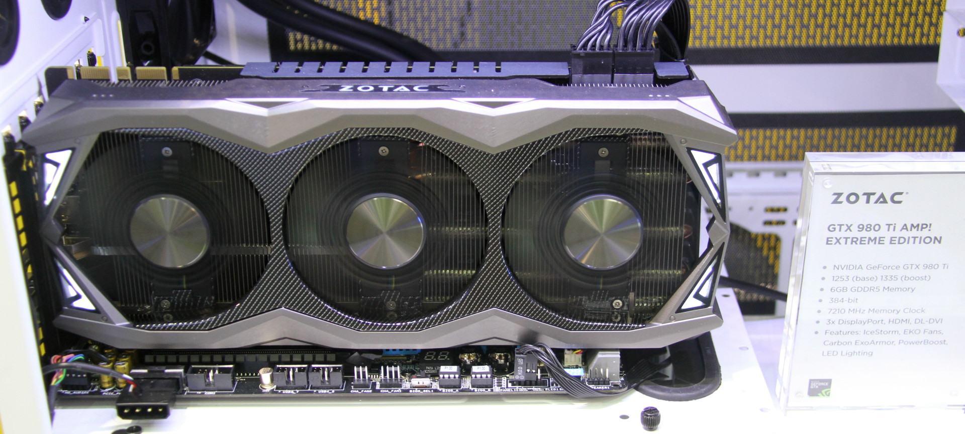

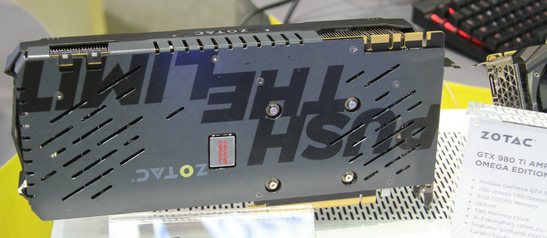

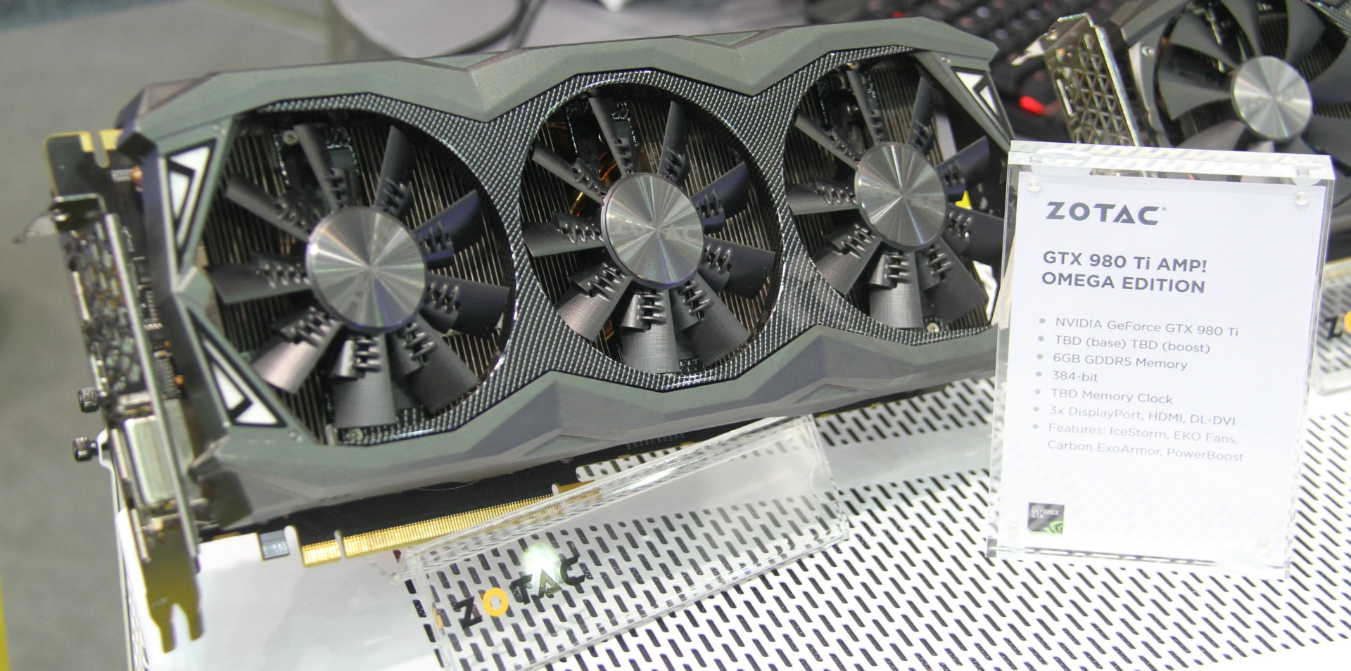

Zotac a ensuite conçu un second PCB plus musclé, bien que le fabricant n'ait pas pu nous communiquer de détails au niveau de la charge qu'il est capable d'encaisser, ce qui est probablement toujours en train d'être décidé/validé par Nvidia. Les GTX 980 Ti AMP! Omega et AMP! Extreme reprennent ce PCB et un énorme ventirad qui occupe 3 slots et dépasse en hauteur. Pour ce ventirad, Zotac indique avoir recours à des ventilateurs EKO FAN dont le design atypique des pales a été prévu pour diriger plus d'air en leur centre.
Ces deux modèles se distingueront au niveau des fréquences. Elles n'ont pas encore été déterminées pour la version Omega, mais l'Extreme, qui représentera le top de la famille, profitera d'un GPU cadencé à 1253/1355 MHz, ce qui représente un overclocking de 25% par rapport aux fréquences de référence. Par ailleurs, ce modèle Extreme reçoit un système de LED au niveau des 4 coins du ventirad. Les deux cartes recevront par contre bien la même backplate au design cette fois plus sobre.
