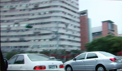

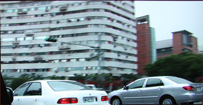

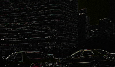

CPT a dévoilé un algorithme introduit dans les dalles, Clear Motion, chargé d'améliorer la netteté des séquences en mouvement. Le principe : avant d'afficher une image celle-ci est analysée. Ils cherchent les objets, leurs contours, par opposition des contrastes. En quelque sorte, ils tirent un négatif de l'image première, et travailleront exclusivement sur les contours des objets détectés. Cela pourrait également s'apparenter au filtre de détection des bords (Edge Detection) sous Photoshop.
Il serait actif en permanence, calculé en temps réel et ensuite utilisé pour améliorer l'image de manière à anticiper les défauts dûs à la rémanence. Si le flou est réduit d'une manière significative, l'image perd un peu de son naturel puisque les bords des objets sont plus marqués.
Mais quand la scène s'y prête, l'amélioration est assez évidente :
Dalle avec Clear Motion
