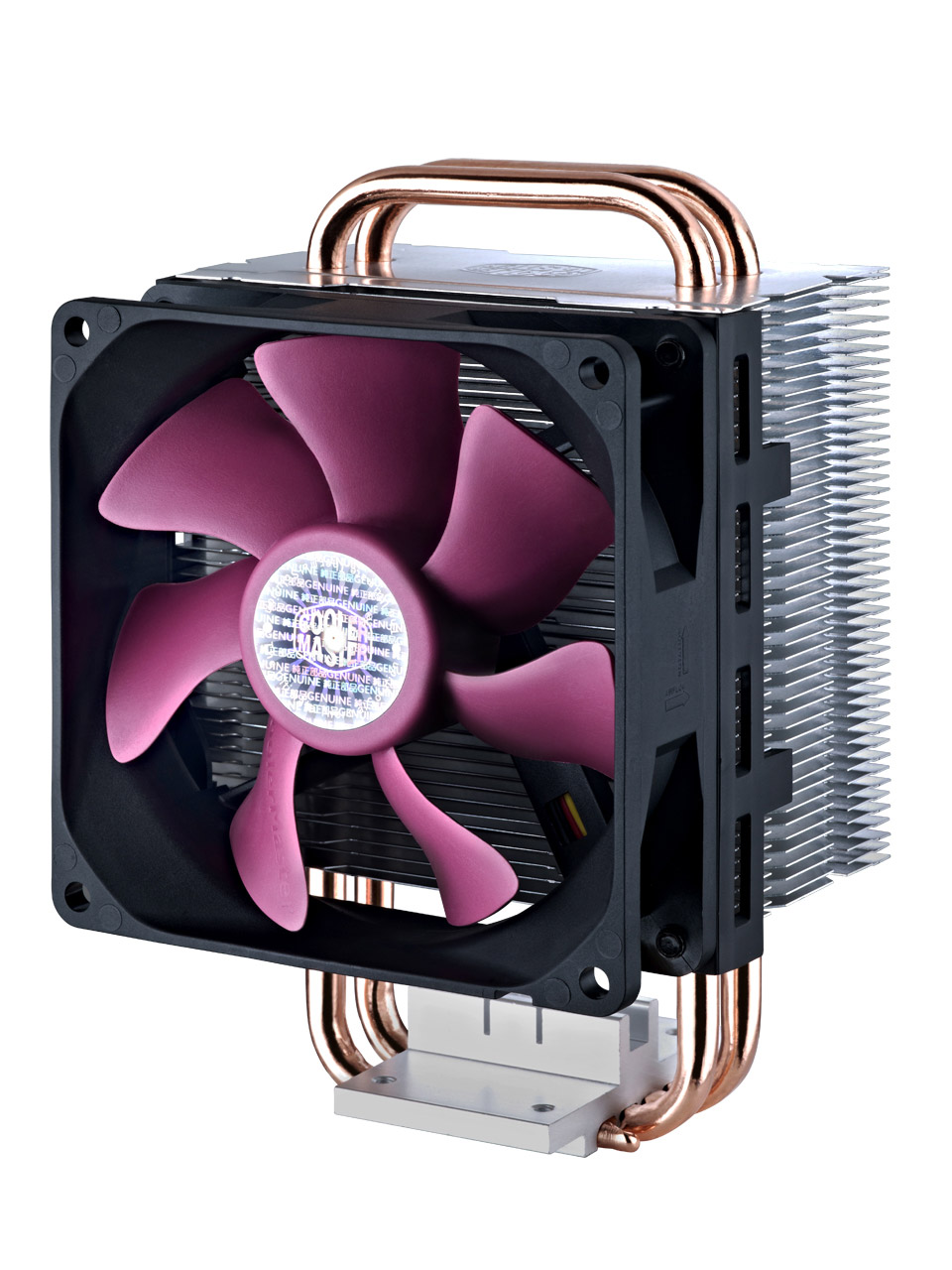

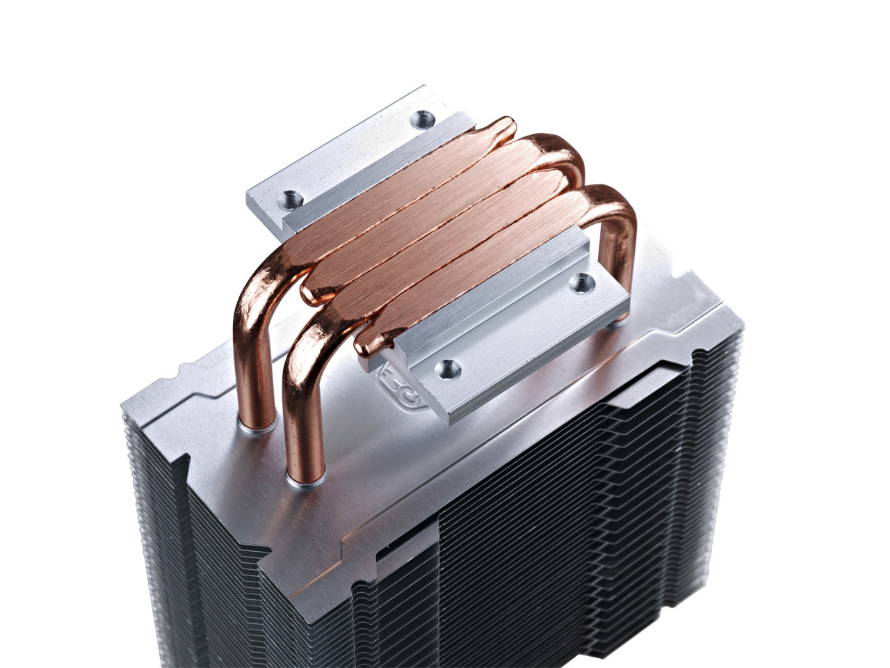

Annoncé à seulement 14,9 €, soit 5 € de moins qu'un Hyper TX3, le Blizzard T2 utilise un radiateur d'une dimension de 90x51x140mm ce qui est comparable à celui du TX3. Le poids passe par contre de 470g à seulement 248g, ce qui est entre autre lié à la présence de 2 caloducs contre 3 sur son grand frère.
D'un diamètre de 6mm, ces caloducs sont positionnés de manière à avoir chacune de leurs extrémités en contact avec le CPU ce qui augmenterait leur efficacité par rapport à un positionnement classique. Côté ventilateur on retrouve un 92mm mais qui n'est pas PWM et dont la vitesse maximale est de 2200 rpm - il faudra donc bien veiller à ce que la carte mère soit capable de réguler un ventilateur 3 broches. A cette vitesse il est annoncé pour 43 CFM et 30 dBA. Le Blizzard T2 est compatible LGA 115x, 775 et Socket FMx, AMx, 940, 939 et 754.

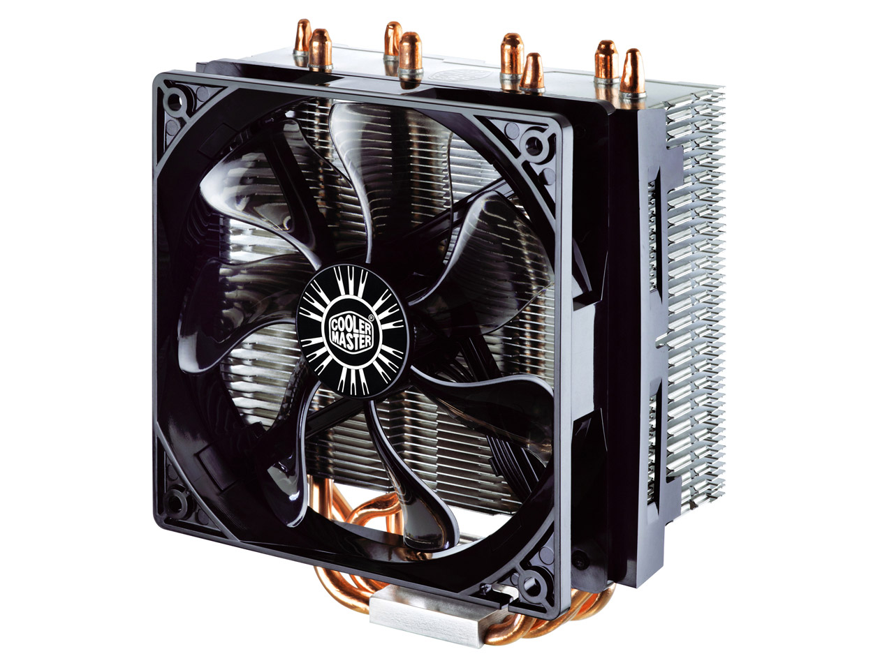

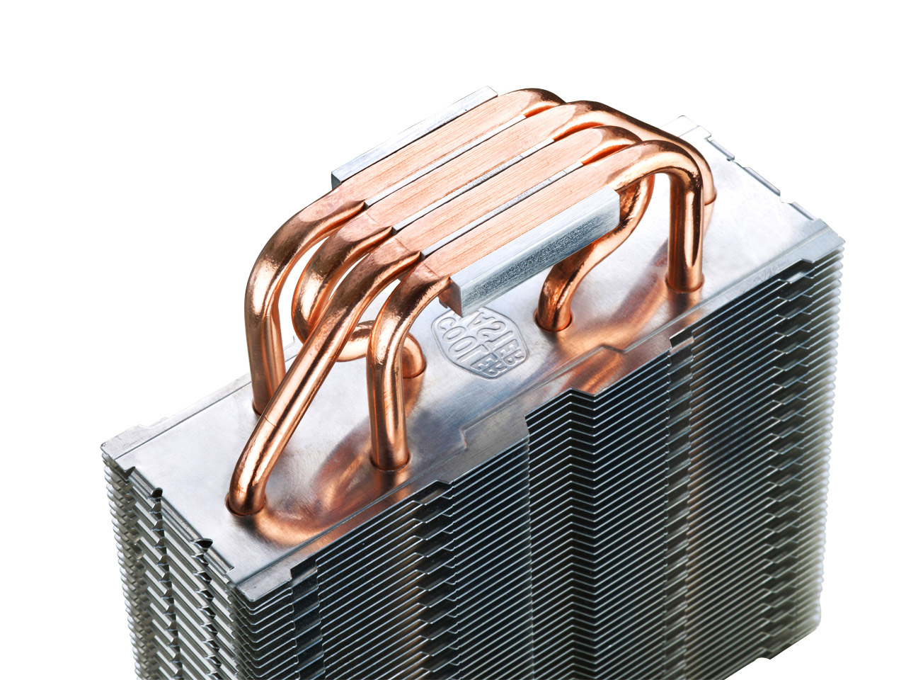

L'Hyper T4 est également 5 € moins cher que le très populaire Hyper 212 EVO puisqu'annoncé à 24,9 €. Le radiateur mesure 128 x 44 x 152.3mm pour 448g contre 116 x 51 x 159 mm et 465g pour le 212 EVO, il est donc un peu plus large mais un peu moins profond et moins haut. On retrouve 4 caloducs dans les deux cas mais ces derniers ne sont plus de type Continuous Direct Contact mais seulement Direct Contact.
Côté ventilation l'Hyper T4 est livré avec un ventilateur 120mm PWM pouvant fonctionner entre 600 et 1800 rpm. Le flux d'air est compris entre 24 et 70 CFM pour des nuisances sonores allant de 15.1 à 31.6 dBA. En comparaison l'Hyper 212 EVO utilise un 120mm PWM allant de 600 à 1600 rpm pour 24.9 à 66.3 CFM et 9 à 31 dBA, cette différence de dBA à faible rotation étant assez curieuse. L'Hyper T4 est compatible LGA 2011, 1366, 115x, 775 et Socket FMx et AMx.
