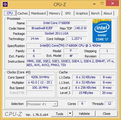

L'i7-6800K fonctionne par défaut à 3.4 GHz, un cran en-dessous de sa fréquence maximale possible tous coeurs actifs. La consommation n'est que d'une centaine de watts à cette fréquence sous Prime95, alors que nous avions mesuré lors de sa sortie l'i7-5820K à 128W pour 3.3 GHz. La montée en fréquence est similaire à celle du 6900K : 1,25V à 4.2 GHz et instable à 4.3 GHz.
Au final nous n'avons pas pu stabiliser une fréquence supérieure à 4.2 GHz sur chacun des trois processeurs testé. Lors de la sortie des Haswell-E, nous avions obtenus des fréquences de 4.1 à 4.2 GHz, on ne note donc pas de recul en terme de fréquence lors du lancement. Depuis les Haswell-E s'étaient par contre bonifiés, avec 200 à 300 MHz de mieux. Reste à voir si ce sera également le cas de ces Broadwell-E, qui ont en attendant un léger déficit de fréquence en overclocking. La consommation est par contre en nette baisse du fait du 14nm.

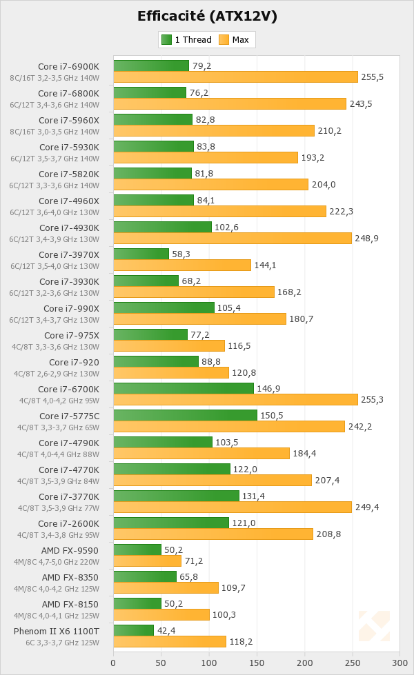

[ ] [ Efficacité (Delta 220V) ]
Comme d'habitude nous utilisons deux mesures pour l'efficacité, la première favorise les processeurs tirant une petite partie de leur énergie via la prise ATX classique, la seconde favorise ceux qui ont une consommation élevée au repos. Malheureusement aucune méthode n'est parfaite, mais pour les plates-formes récentes il vaut mieux se concentrer sur l'efficacité ATX12V. Par rapport à Haswell-E le gain d'efficacité est bien présent, par contre on revient à un niveau qui avait déjà été permis par l'i7-4930K. On est à un niveau comparable à celui d'un i7-6700K en charge maximale, mais ce dernier conserve l'avantage en charge légère.
