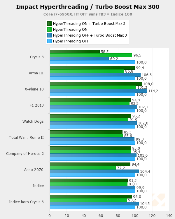

Dans des cas un peu plus complexes et surtout plus représentatifs de la réalité, c'est-à-dire des applications qui chargent plus de coeur, c'est une autre limonade. Ainsi dans notre suite de test applicative qui est fortement multithreadée les performances ne bougent logiquement pas. Les jeux étant en fonction des titres plus ou moins multithread, voici ce que ça donne dans le détail sur l'i7-6950X :
On rentre dans le vif du sujet avec Crysis 3 qui n'apprécie visiblement pas du tout le logiciel Intel réaffectant les thread, les performances baissent du coup fortement avec le Turbo Boost Max 3 et ce que l'Hyperthreading soit actif ou non. Sous les autres jeux on n'observe pas ce phénomène et les gains sont plus ou moins importants, mais par contre ces mesures montrent que l'Hyperthreading impacte encore bien souvent de manière négative les performances, et il semble d'ailleurs que dans bien des cas le gain lié à l'installation du logiciel Intel ne soit pas autant lié aux 4 GHz atteint parfois sur le second coeur qu'à une meilleure répartition des thread sur les coeurs d'un point de vue des performances.
A noter que ceci est directement lié au nombre de coeurs : si l'HT fait baisser en moyenne de 9,8% les performances ludiques du 6950X 10 coeurs, sur un i7-6900K 8 coeurs la baisse n'est plus que de 5,7% et sur un i7-6800K 6 coeurs on gagne au contraire 2,6%.
