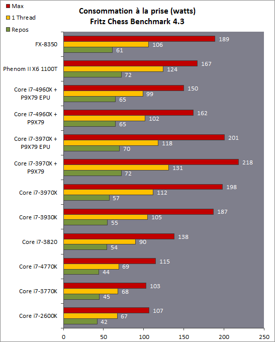

Consommation et efficacité énergétiquePour le test de consommation nous essayons d'utiliser un logiciel qui est pour toutes les architectures assez représentatif de ce que nous obtenons dans les applications en termes de performances et de consommation. Notre choix se porte actuellement sur Fritz Chess Benchmark, qui a de plus l'avantage de pouvoir facilement fixer le nombre de threads à utiliser.
Les mesures de consommation ne sont donc pas à prendre comme des valeurs maximales absolues mais plutôt typiques d'une charge lourde, puisque des logiciels spécialisés dans le stress processeur tels que Prime95 peuvent consommer environ 20% de plus. Toutes les fonctionnalités d'économie d'énergie, y compris celles des cartes mères comme l'EPU d'ASUS, sont activées pour ce test du moment qu'elles n'impactent pas négativement les performances.
Nous donnons pour rappel deux types de relevés, la première à la prise 220V via un wattmètre pour la configuration de test dans son intégralité, et la seconde sur l'ATX12V via une pince ampèremétrique. Cette mesure permet d'isoler le gros de la consommation du processeur, mais elle n'est malheureusement pas exactement comparable d'une plate-forme à une autre puisque dans certains cas une petite partie de la consommation du CPU est issue de la prise ATX 24 pins standard.

Comme indiqué dans la configuration de test, la configuration intègre une GTX 680 ce qui entraine environ 18 watts de plus de consommation à la prise au repos.
Nous avons testé l'i7-3970X à la fois sur l'ASUS P9X79 et l'Intel DX79SI. Comme vous pouvez le voir, avec la carte ASUS la consommation au repos est supérieur de 15 watts à la prise sans la fonction EPU et 13 watts avec. En charge maximale l'écart est de 20 watts sans EPU et 3 watts avec, toujours en faveur de la carte Intel. Si on regarde la consommation sur l'ATX12V on voit que l'EPU baisse surtout la consommation processeur, du fait de la tension inférieure de 0,05v dont nous parlions en page précédente. Sans EPU elle est sur P9X79 comparable à celle obtenue sur DX79SI, mais inférieure avec.
Trèves de bavardages, c'est ici le comportement de l'i7-4960X qui nous intéresse. La baisse de consommation au repos est notable, 5 watts de moins à la prise, mais c'est surtout celle en charge qui impressionne. En effet alors que l'i7-3970X atteignait 140,4 watts sans EPU et 124,8 watts avec, on tombe à 88,8 et 79,2 watts, une baisse de plus d'1/3 !

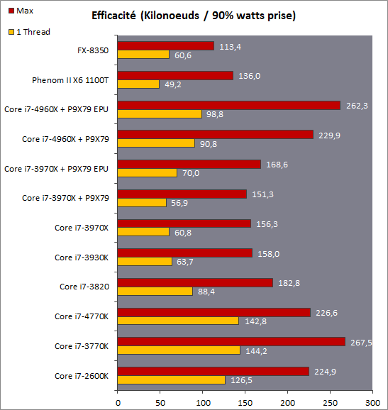

Passons à l'efficacité énergétique du processeur. Pour se faire il s'agit de diviser la performance obtenue sous Fritz Chess Benchmark par la consommation du CPU. Seul problème, il n'est pas possible de connaitre exactement celle-ci : la mesure sur l'ATX12V n'est pas 100% comparable d'une plate-forme à une autre, et la mesure à la prise ne permet pas complètement d'isoler tout ceci.
Nous avons donc fait le choix d'utiliser deux méthodes de calcul pour isoler la consommation de processeur :
- Consommation sur l'ATX12V
- 90% du delta de consommation à la prise entre charge et repos
Nous utilisons les 90% afin d'exclure le rendement de l'alimentation à proprement parler. Il faut noter que si la première mesure favorise les processeurs tirant une petite partie de leur énergie via la prise ATX classique, la seconde favorise ceux qui ont une consommation élevée au repos. Malheureusement aucune méthode n'est parfaite.
[ Prise 220V ] [ ATX12V ]
Logiquement l'efficacité énergétique est en forte hausse puisqu'on se retrouve au niveau des Core i7 LGA 1155 et 1150, alors que les Core i7 LGA 2011 étaient nettement inférieurs.
