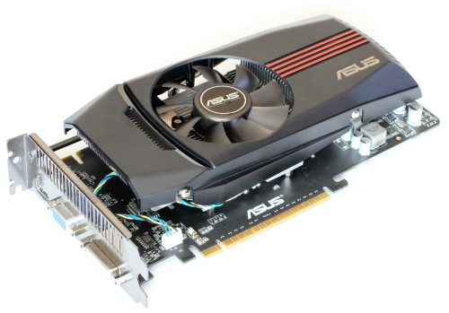

La GeForce GTX 550 Ti DirectCU TOP d’Asus reprend un design similaire à celui de la Radeon HD 6850 de la même série que nous avions testée il y a peu. Son PCB est bien entendu différent et plus court, mais reste cependant plus long que celui des GeForce GTX 460 et GTS 450 de référence avec 22.5cm contre 21cm. L’encombrement est donc similaire à celui d’une GeForce GTX 560 Ti de référence. Asus a opté pour un étage d’alimentation qui dispose de 4 phases dédiées au GPU, mais dépourvu de radiateur.
Comme à son habitude, Asus a placé une barre de renfort sur le dessus de la carte de manière à garantir une bonne rigidité à l’ensemble puisque son ventirad n’est fixé que par les 4 vis placées aux 4 coins du GPU. Comme son nom l’indique, ce ventirad dispose de 2 heatpipes en cuivre en contact direct avec le GPU. Ils passent à travers un radiateur un aluminium refroidi par un ventilateur central. Un design qui n’est donc pas fait pour extraire l’air chaud en dehors du boîtier, mais plutôt pour le disperser sans introduire trop de nuisances sonores.
La mémoire GDDR5 est signée Hynix et certifiée à 1.25 GHz (2.5 GHz pour les données). Comme prévu, nous retrouvons 4 modules de 1 Gb (128 Mo) et 2 modules de 2 Gb (256 Mo) pour former l’espace mémoire de 1 Go interfacé en 192 bits. Notez que l’arrière du PCB est prévu pour doubler cet espace mémoire et passer à 2 Go.
Au niveau de la connectique, Asus a opté pour une sortie DVI, une sortie HDMI et une sortie VGA. Un seul connecteur d’alimentation 6 broches est nécessaire.
Modèle TOP obligé, il est overclocké : 975 MHz pour le GPU contre 900 MHz pour les fréquences de référence, soit un gain de 8%. La mémoire n’est par contre pas overclockée. De notre côté nous avons pu atteindre une fréquence GPU maximale de 1050 MHz, voici le gain observé en pratique dans Crysis Warhead en 1920x1200 :
