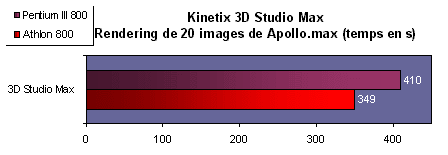

3D Studio Max
Sous 3D Studio Max, lors du rendu d´une animation de 20 images (scène Apollo.max située dans le répertoire Space), l´Athlon reprend clairement l´avantage, preuve de ses performances lorsqu´un logiciel sait vraiment en tirer partie. 17%, voilà un écart de performance qui séduira les fans de rendering, même si ces derniers sont plutôt attirés par les solutions bi processeur, chose malheureusement impossible pour le moment avec l´Athlon.

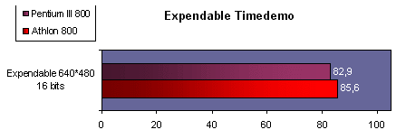

Expendable
Jusqu´à présent le Pentium III était un peu plus rapide que l´Athlon sous Expendable. C´est avec surprise que j´ai eu ses résultats en faveur de l´Athlon. Mais en fait cela n´a rien à voir avec le fait que ce soit un Athlon 800 et un PIII 800. Cela vient du Super Bypass qui était activé sur la configuration à base d´Athlon. Sans cette nouvelle fonction du chipset AMD 751, j´obtenais 81.6 fps soit un peu moins que le PIII. Avec, on passe à 85.6 fps, ce qui représente un gain de performances de 5%, c´est toujours ca de pris.
