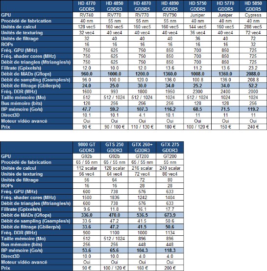

SpécificationsAMD lance aujourd’hui 2 déclinaisons de Juniper : les Radeon HD 5770 et 5750. Les spécifications de ces cartes varient au niveau des fréquences, mais également au niveau des unités de calcul puisque 1 SIMD sur le 10 est désactivés, ce qui porte le nombre d’unités de calcul vec5 de 160 à 144 ou encore le nombre de « cores » de 800 à 720.
Par rapport à la Radeon HD 4890, la Radeon HD 5770 affiche une puissance de calcul identique, mais une bande passante mémoire en retrait de 40%. Il sera intéressant d’observer l’incidence sur les performances. La Radeon HD 5750 affiche de son côté une puissance de calcul identique à celle de la Radeon HD 4850, avec cependant cette fois une bande passante mémoire supérieure de 15%, cette dernière n’était équipée que de GDDR3.
Les 2 Radeon HD 5700 utilisent une mémoire aux spécifications très proches. Les cartes de références sont équipées de mémoire GDDR5 Hynix certifiée à 1250 MHz (2500 MHz pour les données). Elle est cadencée respectivement à 1200 et 1150 MHz sur les Radeon HD 5770 et 5750.

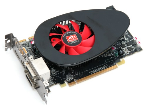

Radeon HD 5770Pour ce test, AMD nous a fourni une Radeon HD 5770 de référence :

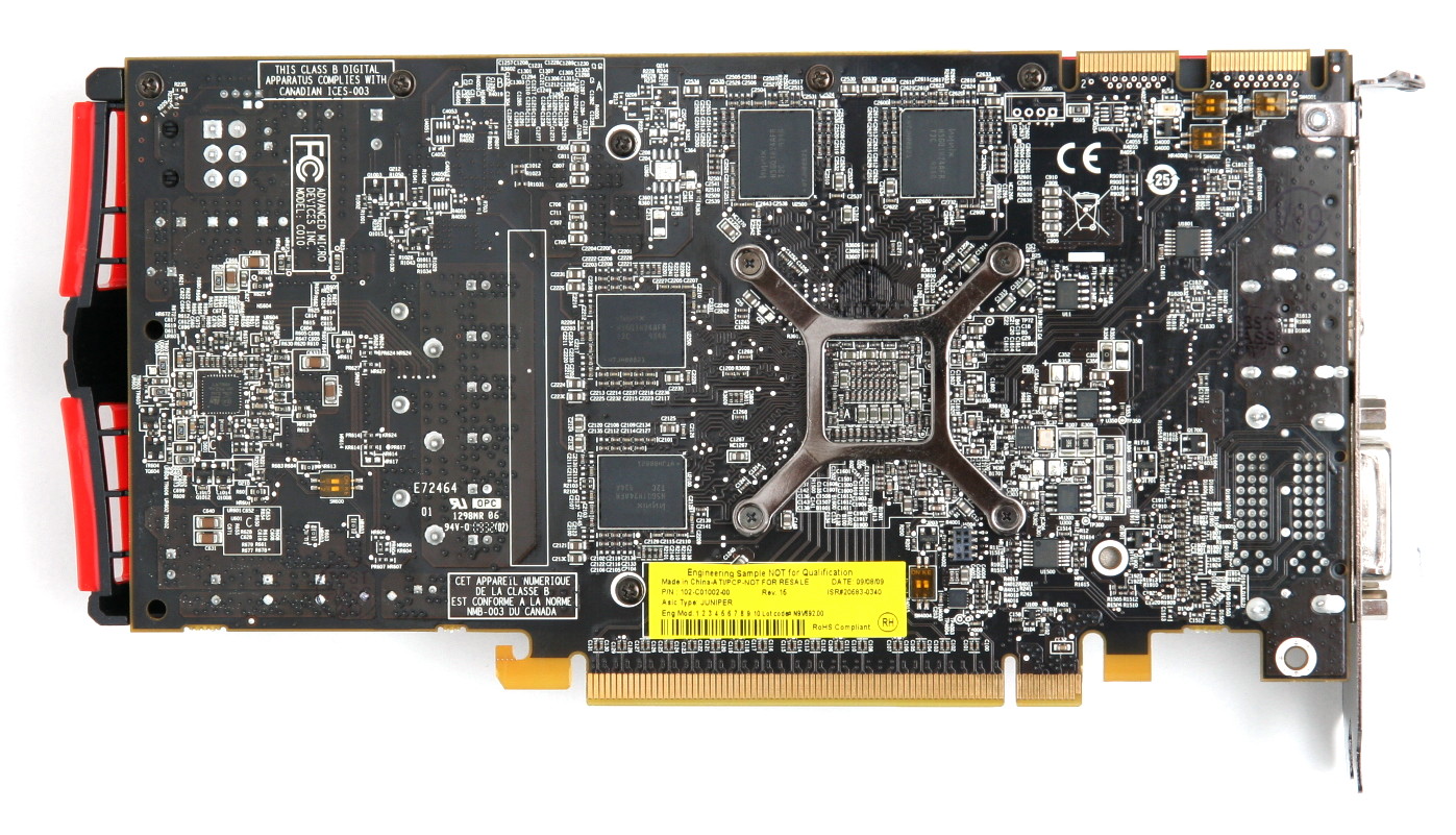

La Radeon HD 5770 est basée sur un PCB relativement court mais dont le système de refroidissement dépasse quelque peu. Sous celui-ci, une plaque métallique se charge de dissiper la chaleur des modules mémoire enfermés sous la coque, mais également de rigidifier la carte puisque le bloc de refroidissement en lui-même n’est fixé qu’autour du GPU. Un seul connecteur d’alimentation 6 broches est requis pour l’alimentation de la Radeon HD 5770.
