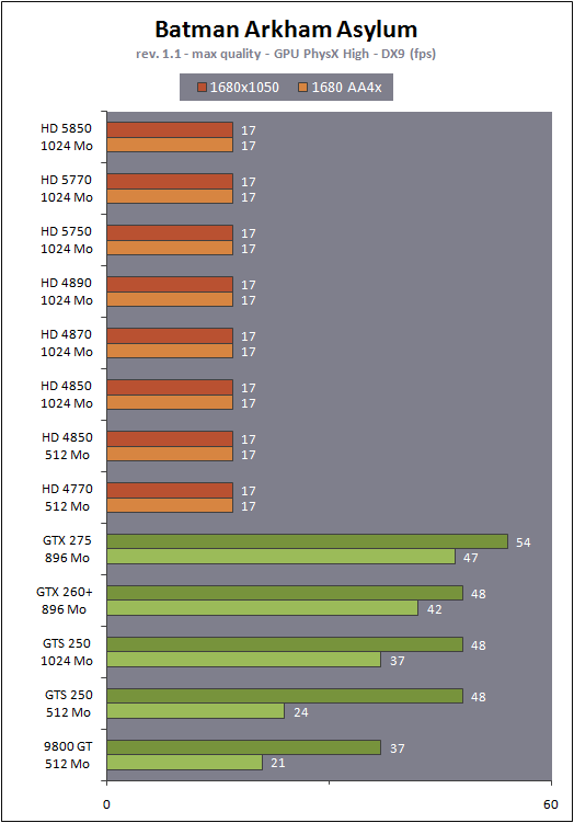

Nous avons également testé le jeu avec les effets PhysX élevés activés :
Les Radeon ne pouvant pas accélérer ces effets, ils sont limités par le CPU dont tous les cores ne sont, qui plus est, pas exploités.
