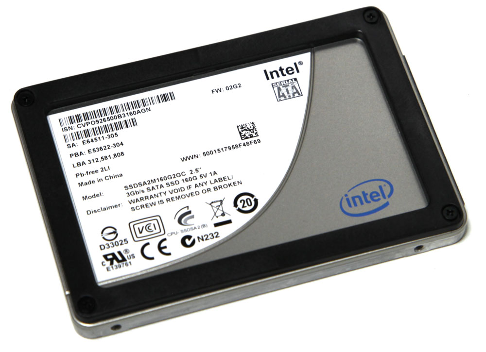

Des puces Flash 34nmPour commencer, voici comment distinguer les précédents X25-M de ces nouveaux dont le nom de code est Postville :
- Anciens : SSDSA2MH080G101 et SSDSA2MH160G101
- Nouveaux : SSDSA2MH080G2C1 et SSDSA2MH160G2C1

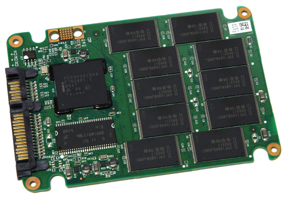

La principale différence entre ces deux révisions se fait au niveau des puces Flash NAND MLC utilisées. Micron, avec qui Intel est partenaire pour tout ce qui concerne la Flash, reste le fournisseur mais alors que les puces étaient précédemment gravées en 50nm, il s’agit cette fois de puces 34nm. L’avantage est double puisque d’une part le coût au Go baisse du fait d’une densité plus forte, et d’autre part ses puces sont plus performantes.
L’ancien X25-M 160 Go utilisait 20 puces de 8 Go l’une, le nouveau utilise désormais 10 puces de 16 Go pièce, ce qui laisse d’ailleurs la porte ouverte à une version 320 Go. Ces mémoires Flash sont plus rapides, puisque Intel annonce que l’on passe de latences de 85 à 65µs en lecture et de 115 à 85µs en écriture. En pratique la lecture aléatoire de blocs de 4 Ko reste identique à 35000 IOPS, alors que l’on passe de 3300 à 6600 (en 80 Go) et 8600 (en 160 Go) IOPS pour les écritures aléatoires de la même taille. Les débits séquentiels restent identiques à 250 Mo /s en lecture et 70 Mo /s en écriture.
Une fois le SSD ouvert ont découvre un autre changement puisque la mémoire cache passe de 16 à 32 Mo. A ce propos, alors qu’auparavant la SDRAM utilisée était d’origine Samsung, il s’agit cette fois plus logiquement d’une puce Micron.
