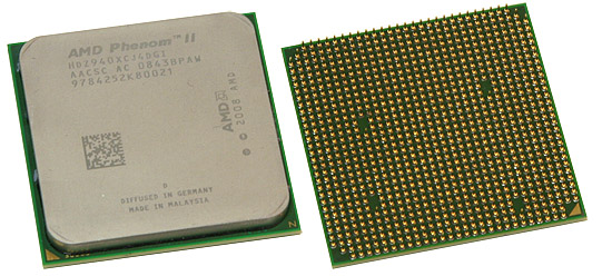

Le Phenom II X4 940
Pour ce test, AMD nous a fourni un Phenom II X4 940 cadencé à 3 GHz. Première surprise, par défaut sa tension d’alimentation est de 1.35V, contre 1.3V pour notre Phenom X4 9950. AMD n’a donc pas pu baisser la tension malgré la finesse de gravure accrue, ce qui limitera a priori les gains côté consommation.

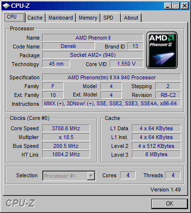

OverclockingComme nous l’avons vu en introduction, AMD a profité du passage en 45nm des Phenom II pour en augmenter la fréquence par rapport au Phenom, alors que cela n’avait pas été le cas lors des passages en 65nm et en 90nm. Non content de ce gain, AMD met en avant les facultés d’overclocking de ces Phenom II, et indique qu’avec un bon air-cooling on peut généralement atteindre 3.65 à 3.90 GHz avec une tension comprise entre 1.4 et 1.55V.
Sur notre processeur de test cadencé à 3 GHz et refroidit par un Noctua NH-U9B, nous avons pu atteindre les 3.4 GHz en conservant une tension de 1.35V. 0.1V supplémentaires ont permis de stabiliser une fréquence de 3.6 GHz, et il a fallu pousser la tension à 1.55V pour stabiliser une fréquence de 3.7 GHz. A ces réglages la consommation monte à 117.6W … soit celle du Phenom X4 9950 non overclocké !
Bien entendu il faudra voir ce que donnent les processeur du commerce pour savoir ce que vaut exactement le Phenom II côté overclocking, mais a priori les résultats devraient donc être bons avec une tension raisonnable. Le problème reste bien entendu de définir ce qu’est une tension raisonnable, les datasheet précis sur le Phenom II n’étant pas encore connus. Dans ces spécifications, AMD parle d’une tension nominale comprise entre 0.875 et 1.5V, mais l’AMD OverDrive par défaut ne permet pas de dépasser les 1.45V. Quelle est la tension au-delà de laquelle le processeur peut subir des dommages ? AMD ne communique pas dessus, au contraire d’Intel qui indique par exemple que les Core 2 65nm peuvent aller jusque 1.55V contre 1.45V pour les versions 45nm.
