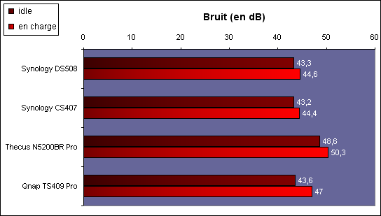

Bruit
Avec son alimentation intégrée et ses trois ventilateurs (deux de 80 mm pour les disques, un de 40 mm pour l’alimentation), nous attendions le DS508 au tournant sur la question du bruit. Hé bien c’est avec plaisir que nous avons constaté un niveau sonore équivalent à celui du CS407, d’abord au repos, puis après une heure de fonctionnement sous Iometer, dans un endroit bien aéré. C’est donc une réussite de ce point de vue, même s’il ne faut pas oublier cependant que l’on ne pouvait pas non plus qualifier le CS407 de silencieux…
La vitesse de rotation des deux ventilateurs de 80 mm s’élève à 1600 tpm en moyenne, mais varie légèrement selon la température. Evidemment, le volume sonore dépendra ensuite du nombre de disque (nous avons testé avec 4 pour des mesures comparables), de leur capacité et de leur tendance à chauffer, mais aussi des conditions d’utilisation du DS508 (il est déconseillé de l’enfermer dans un placard, par exemple).
