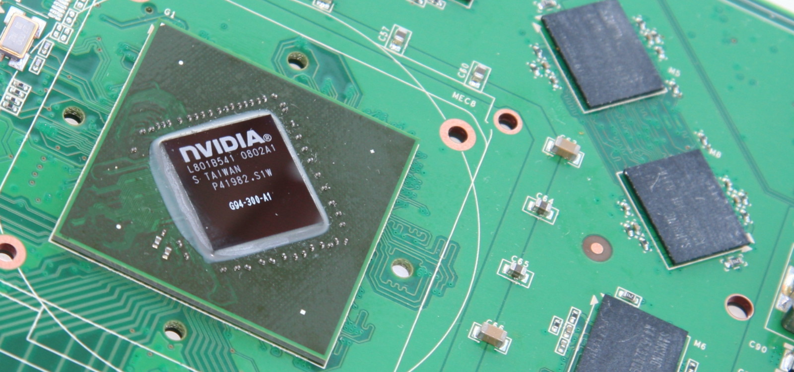

Pour créer cette GeForce 9600 GT, Nvidia avait besoin d'un nouveau GPU, le G94, qui grossièrement est un demi-G92, le GPU qui équipe les GeForce 8800 GT et GTS 512 Mo. Il dispose donc de 64 processeurs scalaires contre 128 pour ce dernier. Par contre il conserve le bus mémoire de 256 bits, ce qui est une première pour un GPU milieu de gamme Nvidia. Au final, nous retrouvons un G94, qui intègre deux fois plus d'unités de traitement et un bus mémoire deux fois large que le G84 qu'il remplace et qui équipe les GeForce 8600. Associé à un procédé de fabrication plus avancé, le 65 nanomètres, il permet qui plus est d'atteindre des fréquences plus élevées, de quoi autoriser la création d'une carte très intéressante, tout du moins, c'est ce que nous allons vérifier.

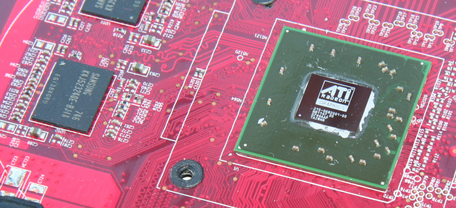

Du côté d'AMD, le Radeon HD 3600, ou RV635, est une version 55 nanomètres du Radeon HD 2600, ou RV630, qui était gravé en 65 nanomètres. AMD continue donc à utiliser agressivement les nouveaux procédés de fabrication pour réduire ses coûts de production. Nous aurions aimé retrouver une puce un petit peu plus musclée, de manière à donner un peu de saveur à ce RV635.
