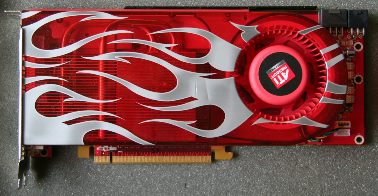

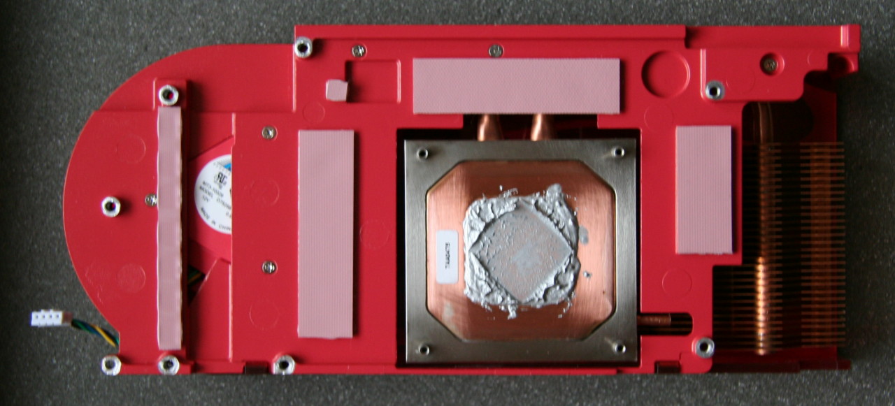

Avec 24cm de longueur, la carte est plus grande d’un centimètre qu’une GeForce 8800 GTS ou une Radeon X1950 XTX, mais plus courte qu'une GeForce 8800 GTX et ses 27cm. Le système de refroidissement double slot est équipé d'un bloc de refroidissement en cuivre qui est très lourd, si bien que la carte atteint 950g, c’est 200 de plus que la GTX.
En mode 2D, la carte est plus ou moins discrète. Pas autant que les GeForce 8800 mais rien de bien inquiétant tout du moins la plupart du temps puisque de temps en temps, le ventilateur s'emballe. Il semblerait en effet que la vitesse ne puisse être que minimale ou maximale ce qui veut dire que dès que la température du GPU dépasse un certain seuil, le ventilateur passe en pleine vitesse alors que pour afficher le bureau de Vista une vitesse légèrement supérieure mais continue devrait suffire. AMD nous a indiqué avoir constaté le problème et que celui-ci et en partie lié aux engineering samples et d'autre part aux drivers qui devraient rapidement corriger cela. Tout du moins nous l'espérons.Vous l'aurez compris, en 3D la Radeon HD 2900XT se fait entendre. Pas autant que les Radeon X1800 XT et X1900 XTX tristement célèbres pour leurs nuisances sonores, mais ont est au dessus d’une X1950 XTX. La comparaison à la gamme GeForce 8800 n’est pas du tout à l’avantage d’ATI puisque la GTS sait se faire assez discrète même en charge, alors que la GTX reste notablement moins bruyante. Un désagrément qui rebutera donc les amateurs de PC discrets.
