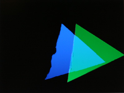

Par exemple, l’une de nos séquences représente un simple triangle qui tourne sur lui même, avance de gauche à droite en même temps et change de couleur. L’une des étapes le fait passer de vert à bleu. La plupart du temps voici ce que l’on trouve :

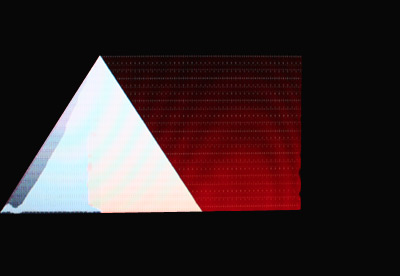

Vert puis bleu, les triangles sont bien dessinés : le processeur échoue dans son calcul d’image. Donc parfois il n’ajoute rien. Toutes nos séquences testées indiquaient la même chose : dès que deux scènes consécutives présentes des disparités importantes, il n’ajoute pas d’image intermédiaire. Mais parfois, rarement, ça lui prend quand même. On capture alors ce genre d’image :
L’image soit disant intermédiaire est très approximative, pour ne pas dire complètement ratée.
Même constat sur une autre de nos scènes, faisant passer cette fois du carré au triangle :
Il n’y a donc pas forcément d’image ajoutée entre deux. Ce n’est pas systématique. Si le processeur n’a pas encore l’intelligence de calculer de vraies images complexes intermédiaires, il a le plus souvent celle de s’abstenir quand c’est trop compliqué. On en est de toute évidence aux balbutiements dans ce domaine. C’est la première fois qu’il nous est donné de tester un tel système. Les premiers résultats sont déjà très impressionnants et très encourageants.

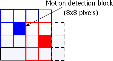

Après vérification, nos impressions se sont justifiées. Le calcul de l’image intermédiaire se base sur un système de déplacement par vecteurs des zones de l’image, découpées en carrés de 8 pixels de côté (8 x 8 pixels) :
C’est donc normal que pour l’instant nous voyions les vrais changements seulement sur les objets qui ne connaissent que de simples translations, sans véritables déformations.
