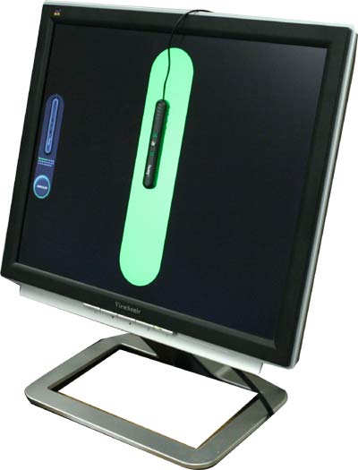

Gretagmacbeth HueyGretag, LE spécialiste de la couleurs, se lance dans la calibration économique avec un outil bizarre, un petit bâtonnet à poser sur l’écran capable en plus de mesurer la luminosité ambiante et d’ajuster automatiquement les couleurs quand elles changent. Ça semble très intéressant !

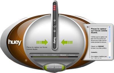

Première étape donc, il faut poser l’outil dans le support fourni pour qu’il mesure la lumière de la pièce. Après, il faut nettoyer son écran avec la petite lingette fournie, on sélectionne le type d’écran dont on dispose (LCD, notebook, CRT) et on lance la procédure. Encore une fois, nous en sommes pas invités à régler manuellement via l’OSD la luminosité, le contraste, le gamma ou les canaux RVB. La sonde Huey dit se charger de tout.

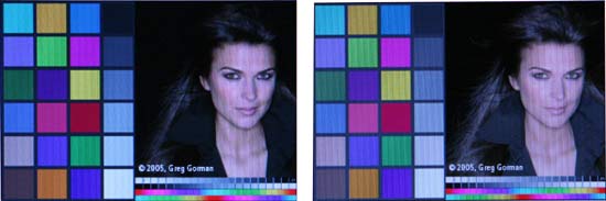

La procédure est très rapide, une petite minute (à comparer aux 7 minutes du produit ColorVision). Quelques patchs de couleurs passent, rouge, vert, bleu, quelques niveaux de gris et c’est fini. Ça fait d’ailleurs un peu peur... C’est tout ? Si vite ? Non pas qu’on ait besoin d’une procédure longue et pénible, celle de LaCie est elle-aussi rapide, mais les couleurs utilisées de base pour la calibration semblent tout de même peu nombreuses.

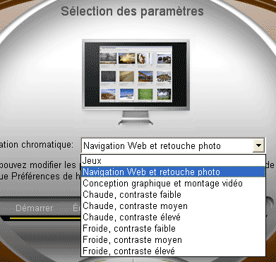

Dernière étape, l’outil nous propose de choisir entre 9 profils disponibles. En fait, il n’y en a que 2, le "navigation web" et le "conception graphique" : les autres sont fous, inintéressants. Déjà que les deux "corrects" ne semblent pas bien fameux...

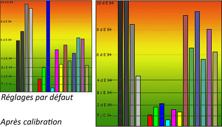

Ultime étape, on vérifie l’efficacité de la calibration avec notre sonde LaCie, qui confirme hélas ce que nous avions craint :
La Huey a bien réglé les couleurs primaires mais pas du tout le reste. Le tout n’est pas meilleur qu’au départ, la moyenne des DeltaE est strictement la même qu’avant calibration. Un coup dans l’eau ! Les deux profils corrects ont été testés, avec le même résultat. La calibration a été réalisée plusieurs fois. Les résultats sont d’une stabilité remarquable. C’est déjà ça...
