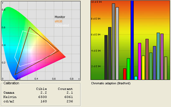

Coût : 0 €. Rien.On commence par ce que fait tout un chacun avec son écran : on l’allume et c’est tout. Nous le laissons chauffer pendant au moins une heure et demi, le temps que les couleurs se stabilisent. Puis nous avons mesuré les couleurs, ou plus exactement les coordonnées Lab de 18 couleurs de base.
Voici comment interpréter les graphiques ci-dessous :
Delta E > 3 : la couleur demandée diffère sensiblement de celle affichée.
2 < Delta E < 3 : le rendu des couleurs est satisfaisant (mais un graphiste y trouverait à redire)
1 < Delta E < 2 : le rendu des couleurs est fidèle.
Delta E < 1 : c’est parfait.
En l’occurrence ici, ce n’est pas parfait du tout. L’écran colle bien au gamut sRVB, mais ça ne lui suffit pas pour être fidèle. La température de couleur est trop basse, les tons gris sont assez mal rendus, les tons pastel laissent à désirer.

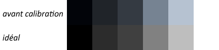

Voici plus en détail ce que ça donne sur les tons de gris, le niveau de l’écart entre l’affiché (en haut) et le mesuré (en dessous).
Les tons gris sont encadré de noir d’un côté, de blanc de l’autre.
On a donc 6 valeurs analysées en tout du noir au blanc.
Il n’y a pas besoin d’avoir de si bons yeux que cela pour se rendre compte que le gris n’est pas gris, qu’il y a une dominante évidente de bleu et qu’on manque un peu de rouge.

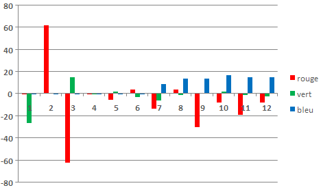

Il est intéressant de mesurer les écarts de couleur par composante et par couleur. Les barres au dessus de la ligne médiane (le zéro) sont les couleurs surprésentes, celles en dessous celles qui manquent.
De 1 à 12 les différents patchs de couleur rouge, vert, bleu, cyan, magenta...
Les écarts sont logiques par rapport à ce que nous avions trouvé dans les tons gris. Globalement, on a trop de bleu et on manque de rouge. C’est une fois de plus le cas ici.
