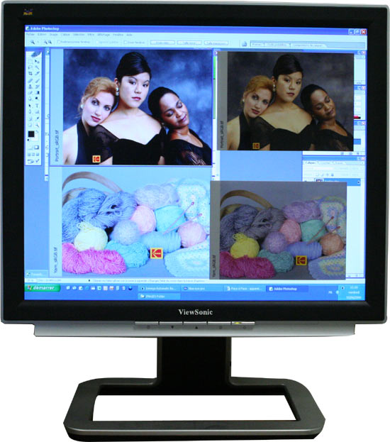

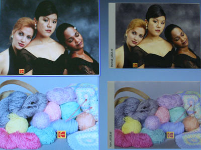

Voici déjà sur deux photos le résultat par défaut, comparé aux photos papier :
La photo est imparfaite, elle renforce les défauts réels mais elle fait bien ressortir les points les plus importants sur ces deux photos : l’image à l’écran est bien trop lumineuse, on manque de jaune (portraits, pelote) et de rouge (fond derrière les portraits, pelotes).

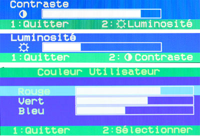

D’emblée, il semble donc nécessaire de revenir à des niveaux plus modérés de luminosité et contraste, et de renforcer les rouges et un peu les verts. Mais en fait, le passage successif de toutes les photos nous a fait considérablement modifier les réglages de l’écran.
Et là, il nous a clairement manqué un réglage du gamma, et même d’un gamma par couleur. Un ajustement des composants cyan, magenta, jaune n’aurait pas été de refus non plus. Mais ViewSonic ne va pas si loin. On ne touche pas au gamma chez eux, ni au CMJ.
Voilà, après 2 heures de chauffe du moniteur, 20 minutes de réglages on a un affichage correct. Pas complètement satisfaisant. Certaines photos amènent des besoins de correction contradictoires. Celle-ci manque un peu de rouge, celle là en a un peu trop. En l’absence d’ajustement d’un gamma par composante il faut se contenter d’un milieu le plus juste possible, d’un compromis acceptable. Définitivement, on ne saurait utiliser cet écran sur un poste de graphiste sans une véritable calibration. Les résultats seraient trop approximatifs.

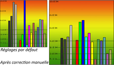

Nous avons un température de couleur finale de 5030 Kelvin assez logique, une luminosité de seulement 120 cd/m², plus conforme à ce qui se pratique sur les postes d’image professionnels (on partait de 230 cd/m²).
Quand aux couleurs, elles sont dans l’ensemble meilleures. On a amélioré la DeltaE moyen d’un point environ, il n’y a plus de couleur délirante. Mais on ne peut pas parler d’écran calibré.
