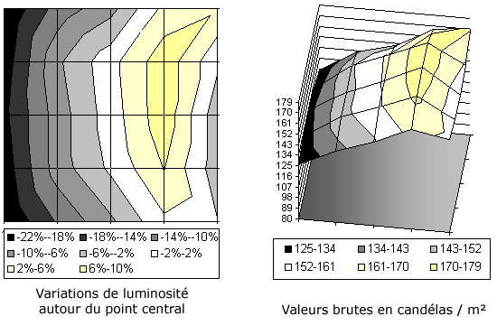

Mais nous avons découvert un problème bien gênant : la luminosité est loin d’être homogène sur cette dalle. Un spécialiste des écrans grande taille en téléviseurs nous a confirmé que c’était bien un problème majeur sur ce type de produit : plus l’écran est grand, plus les backlights posent soucis. Il est très difficile dessus d’obtenir le même rendu des couleurs partout. De fait, les écarts relevés sont considérables, jusqu’à 40 % de différence de luminosité entre deux coins. Toutefois, on ne s’en rend pas forcément compte au premier coup d’oeil. D’habitude, on repère les défauts de luminosité parce que, sur une image noire, on voit nettement un coin plus blanc, ou encore un halo blanc sur un côté. Ce n’est pas le cas ici. Il ne s’agit pas d’un défaut lors de la pression de la dalle, mais semble-t-il de problèmes sur les répartiteurs de lumière et la forme des "néons" (en fait des tubes CCFL). Cela ne pourra vraiment être compensé que lorsque les tubes disparaîtront au profit de diodes uniformément réparties. Nec propose déjà un écran de ce type, nous l’avions testé l’an dernier. Toute une génération devrait sortir cet été, au moins chez Samsung et Sony.

La luminosité varie de 126 cd/m² en haut à gauche à 176 cd/m² à droite ! Nous avons mesuré jusqu’à 40 % de luminosité en plus à droite par rapport au coin gauche. Ces variations de lumière ont des conséquences directes sur le rendu des couleurs. Par exemple, voici ce qu’on mesure simultanément sur deux points :
