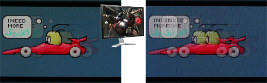

Test de réactivité 1 : rendu dans les jeuxUne voiture défile de droite à gauche à grande vitesse.
Le mouvement n’est pas parfaitement fluide. En fonction notamment de la vitesse du défilement, la voiture est dessinée en plusieurs positions successives. La voiture va très vite, les positions sont rapprochées : l’oeil perçoit un mouvement fluide.
Un écran sans aucune rémanence verrait chaque précédente image complètement s’effacer quand la nouvelle paraît. Ça c’est pour la théorie. En pratique, très souvent ça tarde. La ou les précédentes images s’effacent progressivement. On garde jusqu’à cinq images rémanentes sur certains écrans, d’où une traînée blanche parfois visible derrière les objets. A l’inverse, certains écrans ont adopté des overdrives très forts, parfois complétés par des algorithmes d’anticipation d’images. Dans ce cas, une image peut se dessiner devant l’objet principal, ce qui occasionne à l’écran un petit halo blanc devant les objets en mouvement.
Nous capturons cette rémanence à l’aide d’un appareil photo calé sur un temps de pause de 1/1000 secondes. Nous réalisons une cinquantaine de clichés par test. Nous récupérons ainsi tous les états de rémanence de l’écran, toutes les positions des voitures, du moment où elle est à son point maximal jusqu’à celui où la prochaine image va commencer à se dessiner, et donc où les précédentes sont le mieux effacées possibles.
L’image la plus importante des deux est celle de gauche, la meilleure.
C’est celle que l’écran affichera le plus souvent. Celle de droite, la moins bonne est une image de transition, en principe fugitive.
Voici donc les deux états extrêmes entre lesquels la rémanence des écrans oscille.
Pour comparaison, la dalle du Samsung 242MP s´approche de celle du Dell 2405FPW. Pour ceux que ça intéresse...
On voit bien ci-dessus que la rémanence de cet écran est supérieure à celles des écrans TN, IPS et PVA rapides, sous les 6 ms. C’est d’ailleurs bien ce qu’on constate en jeu, quand on est prêt de l’écran. Mais dès qu’on s´en écarte on l’oublie.
