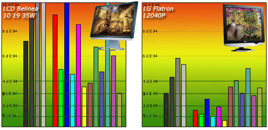

Dans le premier cas (assemblage sans réglage) on se retrouve couramment avec des valeurs de DeltaE > 10 (pour rappel, il s´agit de l´écart entre la couleur demandée et celle affichée). Dans l´autre, comme on l´a vu à l´occasion du test de l´Eizo S2110W, le DeltaE moyen en sortie de carton sans aucun réglage manuel était de 1,4 ; on frôle la perfection d´emblée.

    Comme lors du comparatif 24 pouces, pour plus de lisibilité nous tirons de ces graphiques deux valeurs : le DeltaE moyen sur les 18 couleurs de référence et un taux de fidélité des couleurs, 100% représentant la limite l´oeil humain. Un écran capable d´aller au delà est un écran sur lequel même un professionnel de l´image ne devrait pas détecter de différence entre la couleur demande et celle affichée.
    DeltaE moyens :
  • DeltaE moyen Belinea 10 20 35W = 6,5
  • DeltaE moyen LG Flatron L2040P = 2,5
    A comparer avec quelques écrans de référence :
  • DeltaE moyen Samsung 770P (dalle S-PVA 6 ms) = 2,7
  • DeltaE moyen Eizo S2110W (dalle S-PVA 8 ms) = 1,4
    Taux de fidélité
    Pour rappel, pour ce taux nous inversons simplement la valeur précédemment trouvée (1/DetaE moyen)
  • Fidélité HFR Belinea 10 20 35W = 15 %
  • Fidélité HFR LG Flatron L2040P = 39 %
  • Fidélité HFR Samsung 770P = 37 %
  • Fidélité HFR Eizo S2110W = 71 %
    L´écran LG nous a doublement surpris. D´une part parce qu´il est assez bien réglé d´emblée. Les non professionnels de l´image n´auront pas besoin de la calibrer, ses paramètres par défaut sont tout à fait satisfaisants. D´autre part à cause de son noir, étonnamment profond : 0,3 cd/m². Les précédents IPS sont d´habitude au double, c´est d´ailleurs historiquement l´une des faiblesses de cette technologie.
    Miracle ? Pas vraiment. Nous y reviendrons plus tard (dès la page suivante).
    Les réglages Belinea sont bien plus hasardeux. Soyons honnêtes, c´est même un peu n´importe quoi. Manifestement ce constructeur ne se soucie qne d´une chose en usine : que son écran colle au gammut sRVB. C´est bien le cas mais ça ne présente aucun intérêt si derrière les couleurs affichées sont fausses.

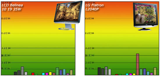

    Rendu des couleurs après calibration
    Les deux écrans n´acceptent que la calibration logicielle, ce qui suffit déjà pour améliorer considérablement le rendu :
    DeltaE moyens :
  • DeltaE moyen Belinea 10 20 35W = 0,4
  • DeltaE moyen LG Flatron L2040P = 0,7
  • DeltaE moyen Samsung 770P (dalle S-PVA 6 ms) = 0,36
  • DeltaE moyen Eizo S2110W (dalle S-PVA 8 ms) = 1,1
    Taux de fidélité
  • Fidélité HFR Belinea 10 20 35W = 261 %
  • Fidélité HFR LG Flatron L2040P = 143 %
  • Fidélité HFR Samsung 770P = 281 %
  • Fidélité HFR Eizo S2110W = 92 %
    L´écran P-MVA et le S-PVA de Samsung font des merveilles. Reste pour les professionnels de l´image à les régler sur le niveau de luminosité qui leur convient. Là, nous travaillons avec celui par défaut.
    En l´occurrence, la luminosité de l´écran Belinea 10 20 35W est de 340 cd/m², avec un noir à 0,5 cd/m² (soit un taux de contraste de 680:1 environ).
    Comme signalé plus haut, le Flatron L2040P sort franchement de l´ordinaire pour un IPS. Son blanc est de 215 cd/m² est on noir à 0,3 cd/m². C´est deux fois meilleur que ce que les écrans IPS produisent. Il est vraiment étonnant que LG n´ait pas communiqué ces changements à grands renforts d´annonces !
