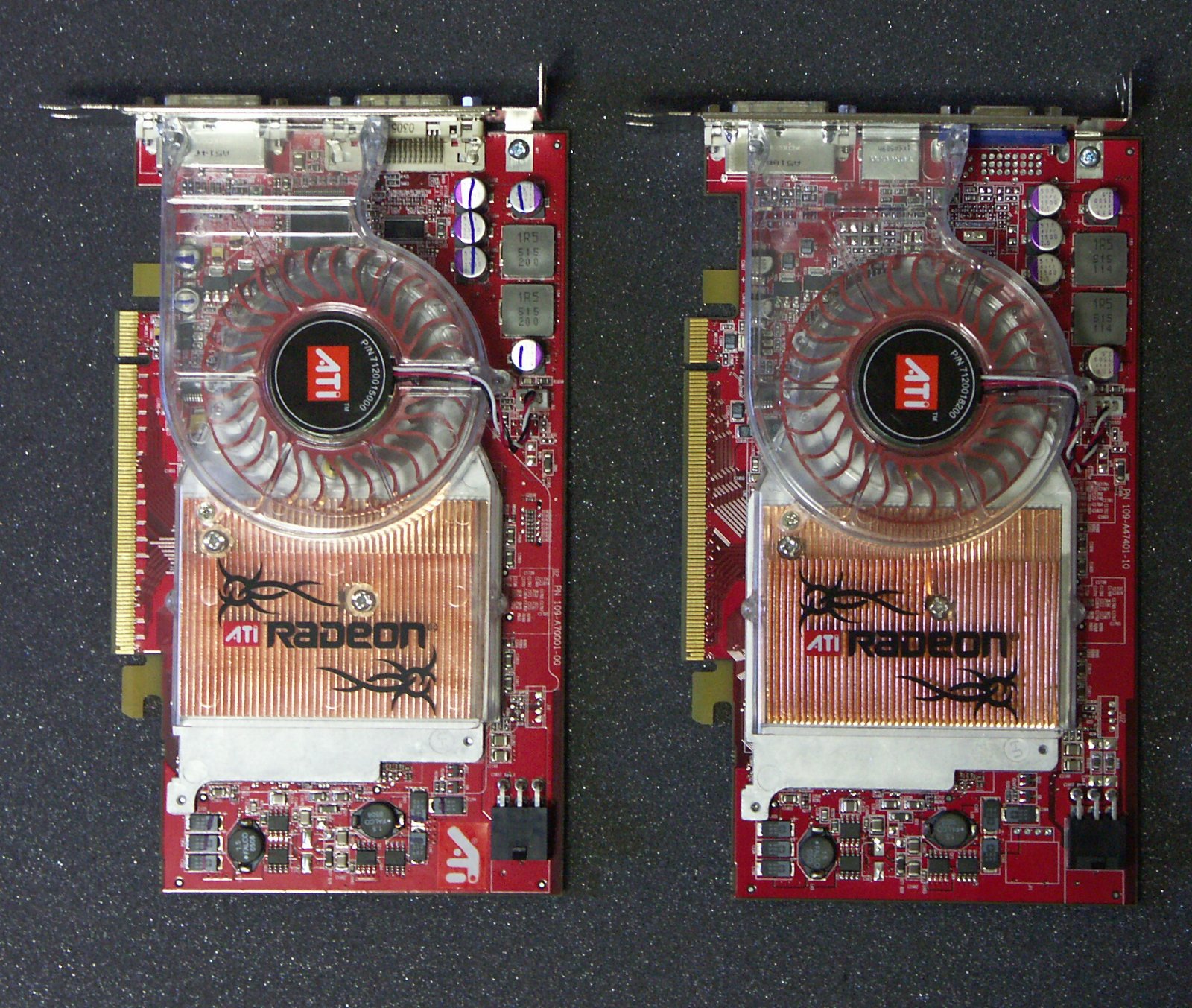

CrossFire en pratiquePour ce test, ATI nous a fournit une carte-mère Xpress 200 CrossFire Edition de référence ainsi qu´une Radeon X850 XT et sa variante CrossFire Edition. Pour rappel, la carte X850 CrossFire Edition est cadencée aux fréquences de la X850 XT et peut s´associer à n´importe quelle X850. Il en va de même pour la X800 CrossFire Edition 256 Mo qui est similaire à la Radeon X800 XL tout comme sa version 128 Mo mais son intérêt nous semble discutable étant donné que CrossFire et SLI ne permettent as d´économiser de la mémoire et que leur utilisation vise les hautes résolutions, 256 Mo sont conseillés.

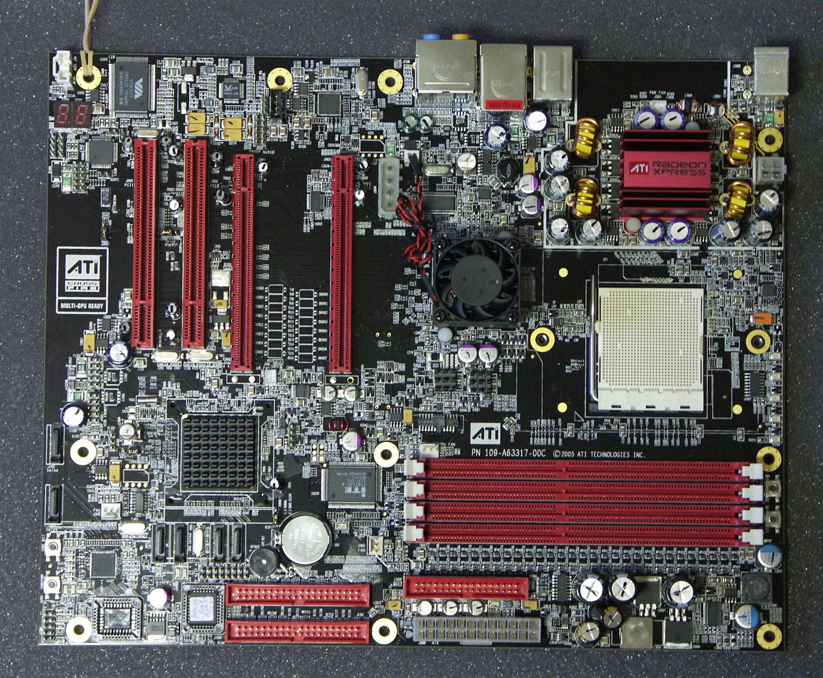

Nous n´irons pas par quatre chemins : cette carte-mère est loin d´avoir un niveau de qualité et de fiabilité requis pour être commercialisée tant nous avons rencontré de petits problèmes dont un très gênant : elle n´acceptait de s´initialiser qu´avec certains modules mémoire. Gênant sur une machine de test ce serait inacceptable pour un produit disponible dans le commerce.

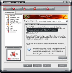

Enfin ! Ca marche !Une fois la bonne mémoire utilisée, le bon écran raccordé, avoir fait une croix sur le mode fenêtré et appris à maîtriser le FSAA, nous pouvons commencer les tests. Activer CrossFire est très simple, il suffit de cocher la case dans le Catalyst Control Center, d´attendre les quelques secondes d´hésitation habituelle du logiciel et de le fermer. Aucun reboot n´est nécessaire, ce qui est bien plus pratique qu´avec le SLI de Nvidia qui devrait bientôt proposer la même chose avec la release 80 de ses drivers..

L´ouverture de la page CrossFire dans les drivers agit comme détecteur du bon fonctionnement de la technologie. Si un problème est détecté il est désactivé (par exemple câble CrossFire débranché), CrossFire est désactivé et/ou son activation n´est plus possible. Ce système vous empêche donc de faire une erreur, par exemple au niveau de vos connexions.
Nous avons donc testé CrossFire avec une X850 XT CrossFire Edition couplée à une X850 XT et à une X800 GTO. Et là enfin, CrossFire fonctionne, et quand il fonctionne, il fonctionne bien, voire même très bien !
