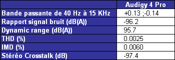

Résultats en 16 bits / 44.1 KHz
La courbe de la bande passante montre quelques très légères variations entre 5 et 10 KHz mais cela reste très minime, rien à reprocher de particulier de ce coté là.
Les résultats en 16 bits / 44.1 KHz sont excellents, on n’atteint pas un rapport signal bruit extraordinaire, mais le point fort des Audigy n’a jamais été sur ce taux d’échantillonnage.
L’Audigy 4 Pro se place au dessus du lot des cartes moins onéreuses ou de l’ancienne génération, ce à quoi nous pouvions nous attendre. On note que la progression par rapport à l’Audigy 2 ZS n’est pas fulgurante.

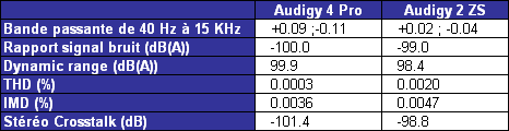

Résultats en 24 bits / 96 KHz
C’est en 24 bits / 96 KHz que l’Audigy 4 Pro montre ce dont elle est capable. C’est la première carte son grand public à passer la barre des -100 dB de rapport signal bruit sur notre banc de test. Le gain n’est pas extraordinaire par rapport à l’Audigy 2 ZS qui était déjà excellente.
