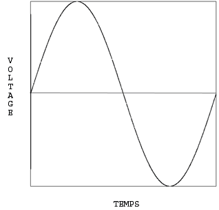

Pour commencer, lorsqu’un signal est numérisé il apparaît sous forme d’onde, comme ceci au convertisseur :

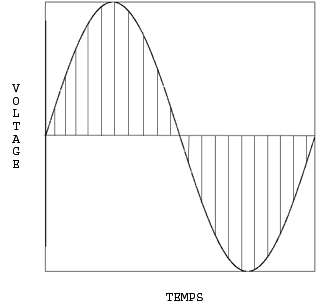

Pour être numérisée, cette onde va être décomposée en une série de périodes : elle va être échantillonnée. Cette échantillonnage est plus ou moins dense en fonction du taux choisi : 22 000 échantillons par seconde à 22 KHz ou 96 000 à 96 KHz par exemple. L’onde sonore est donc décomposée comme ce schéma le montre d’une façon volontairement grossière :
La numérisation va donc effectuer un découpage de la courbe en un nombre de points précis qui va déterminer la suite des opérations :

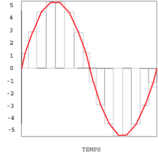

Une fois le découpage signal par signal effectué, on attribue une valeur à chaque signal. C’est là qu’intervient la résolution : en 16 bits cette valeur varie entre 0 et 65535 (en réalité en audio entre -32768 et +32767) et en 24 bits entre 0 et 16 777 215 (en réalité entre – 8 388 608 et + 8 388 607). Lorsqu’un signal ne correspond pas à un entier, le convertisseur arrondit à l’entier le plus proche. Chaque arrondit induit donc une erreur, ou une déformation, par rapport au signal au original. Ce sont ces erreurs que l’on nomme quantization, ou quantification en français.

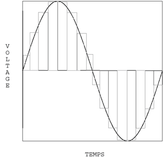

Une fois les valeurs attribuées, la courbe est reconstituée par le biais d’un filtre de reconstruction. Lors de cette reconstruction, le convertisseur applique un low pass filter qui va éliminer les plus hautes fréquences, génératrices d’erreurs par excellence. Plus le nombre de valeurs précédemment arrondies est grand, plus on devra éliminer de hautes fréquences.
Le nombre de valeurs arrondies, et donc « d’erreurs », est directement lié au taux d’échantillonnage choisi. On comprend donc que théoriquement, plus on rajoute d’intervalles dans la numérisation, plus la courbe reconstituée a de chances d’être fidèle à l’original. De même, le large panel offert par les 24 bits pour attribuer des valeurs augmente également ces chances. Reste que pour pouvoir profiter de cette profusion de nuances, il faut posséder non seulement une oreille exercée, mais également un matériel de restitution performant et silencieux, ce qui est rarement le cas sur PC. De plus, nos cartes son ont beau supporter de telles résolution et de tels taux d’échantillonnage, la quantité de contenu qui nous permet d’en profiter reste bien maigre. On trouve ainsi des DVD Audio qui possèdent des pistes DTS ou MLP en 24 / 96 KHz ou encore Stéréo HD en 24 / 192 KHz mais ce genre d’utilisation reste plus que confidentiel sur PC.
