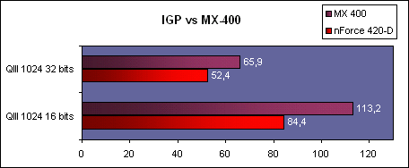

        							Les fonctions intégréesPour commencer, nous nous sommes bien entendu intéressés aux diverses fonctions intégrées au nForce, à savoir principalement la vidéo et le son. Voici donc pour commencer les performances du GeForce2 intégré à l´IGP, comparées à celles d´une GeForce2 MX 400, sous Quake III Arena :
Comme vous pouvez le voir, un simple GeForce2 MX 400 s´avère nettement plus performant que le contrôleur graphique intégré au nForce 420-D, puisqu´il est respectivement 34 et 26% plus rapide en 16 et en 32 bits. Reste qu´il ne faut pas perdre de vue que pour un chipset intégrant la vidéo, c´est du jamais vu ! Bref, ces performances, si elles suffiront à la majeur partie des clients ciblés par le nForce, ne contenteront pas les hardcore gamers qui utiliseront donc le port AGP additionnel offert par le nForce.
