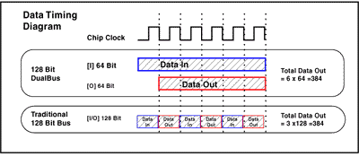

Tout d’abord il faut savoir que la G200 n’utilise ni un bus 128 Bits, ni un bus 64 Bits. En fait les échanges avec la mémoire vidéo se font en 64 Bits. Mais alors qu’en interne les échanges dans un chip 128 Bits se font sur un bus bidirectionnel d’une largeur de 128 Bits, avec le G200 se sont deux bus unidirectionnels de 64 Bits qui sont utilisés. Au final, l’impact sur les performances est légèrement en défaveur du " 128 Dual Bus " comme l’appelle Matrox, du fait des échanges mémoires plus lents.
