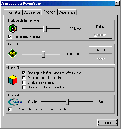

Voilà ce qui fait toute la différence. Comme tout bon chip graphique, le TNT est overclockable via un petit utilitaire connu sous le nom de Powerstrip . Afin de voir l’avantage du ventilateur, j’ai comparé l’ASUS V3400TNT à la Diamond Viper V550, dernière version de bios et derniers drivers nVidia étant bien sur de rigueur. A fréquence égal, les cartes sont très proches. Néanmoins la Viper V500 gagne d’une courte tête, notamment en 800*600 32 Bits, et ce que ce soit avec le 3D Mark ou avec Quake II. Mais dès que l’on commence à overclocker, l’ASUS donne toute sa puissance. Les deux cartes ont des mémoires qui passent sans problème à 120 Mhz, mais pour le TNT s’est différent. Impossible de dépasser les 100 Mhz sans instabilité sur la Diamond, alors qu’avec l’ASUS j’ai pu atteindre les 110 Mhz tout en conservant une stabilité sans faille. Résultat, l’ASUS l’emporte nettement dans tout les benchs.

Fréquences | 90 / 110 | 90 / 110 | 100 / 120 | 110 / 120 |
Drivers | nVidia Detonator | nVidia Detonator | nVidia Detonator | nVidia Detonator |
Direct 3D - 3D Mark | ||||
800 16 bpp | 2468 | 2420 | 2561 | 2666 |
800 32 bpp | 1871 | 1712 | 1835 | 1861 |
1024 16 bpp | 1795 | 1802 | 1912 | 1989 |
1024 32 bpp | 1354 | 1309 | 1404 | 1425 |
OpenGL - Quake II | ||||
800 16 bpp | 63,7 | 63,2 | 68,2 | 71,4 |
800 32 bpp | 53,8 | 50,1 | 55,2 | 57 |
1024 16 bpp | 41,8 | 41,8 | 46,2 | 49,5 |
1024 32 bpp | 33,4 | 32,6 | 36 | 37,2 |
