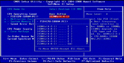

Le bios reste très classique (un Award) mais utilise malheureusement le SoftMenu II pour les réglages de fréquences
Voici les réglages disponibles :
Fréquence FSB/SDRAM/PCI de 66/100/33 à 77/115/38 avec 4
intermédiaires (68, 70, 72, 75).
Fréquence FSB/SDRAM/PCI de 83/83/28 à 125/125/41 avec 6 intermédiaires (90, 100,
103, 112, 115, 120).
Fréquence FSB/SDRAM/PCI de 128/128/32 à 153/153/38 avec 6 intermédiaires (130,
133, 137, 140, 145, 150).
Fréquence FSB/SDRAM/PCI de 125/94/31 à 153/115/38 avec 6 intermédiaires (130, 133,
Comme vous pourrez le constater c’est maigre par rapport à l’ASUSTeK et même à la MSI puisque la fréquence maximum est de 153 Mhz, fréquence que nous avons allégrement dépassé sur d´autres cartes. De plus, le nombre de fréquences intermédiaires est bien trop faible.
Le bundle est limité à sa plus stricte expression puisque l’on y trouve que les câbles IDE et le connecteur COM 2. Etant donné le prix de la SE6, ABIT aurait pu inclure des ports USB supplémentaires et le capteur de température alors que les connecteurs sont présents sur la carte mère.
Toutefois, on retrouve là une très bonne carte qui conviendra à la plupart d’entre nous même si ABIT est clairement détrôné de son piédestal en matière d’overclocking par rapport à ASUSTeK voir même MSI. Je ne dirais qu’une chose : P£$µ%@ de SoftMenu II !

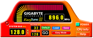

Côté overclocking, la GA-6OXM7E est ´originale´. Si des jumpers dédiés à l´overclocking sont documentés dans le manuel et via des inscriptions sur le PCB, ils sont en fait absents de la carte. A moins de sortir le fer à souder, il faudra donc passer par le bios pour overclocker. Quoi ? Comment ca ? Pas de Soft Menu ou équivalent ? Ah ... En fait, Gigabyte à une conception bien à lui de l´overclocking moderne. En effet, le seul overclocking possible se fait sous Windows, via un utilitaire dédié permettant de changer le FSB (et uniquement le FSB, pas question de changer le voltage), l´EasyTune III (MSI dispose au passage d´un logiciel semblable).
Voici les différentes combinaisons de fréquences disponibles :
Fréquence FSB/SDRAM/PCI de 55/82/27 à 77/115/38 avec 6
intermédiaires (60, 66, 68, 70, 72, 75).
Si l´EasyTune III sera parfait pour les débutants ou certains confrères de la presse écrite, nul doute qu´il ne conviendra pas aux aficionados de HardWare.fr. D´ailleurs, les BeOSiens ou les Linuxiens seront heureux d´apprendre que ce logiciel n´existe que pour Windows 9x/ME/NT/2000 ... Gigabyte devrait offrir le code source sur le CD!
